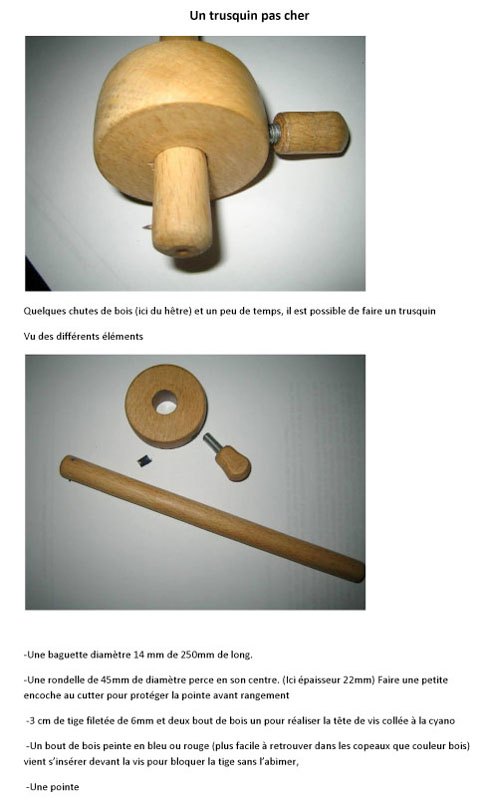

Ayant collé le virus du bois à un récent membre de la famille. Je l'ai assisté pour la réalisation de ce trusquin
Idée à copier voir fichier joint
Bon copeaux à tous

Le fichier arrive...
J'ai demandé à Bernard de me l'envoyer sur mon mail afin que je lui insère après transformation en pdf
Bien cordialement

fichier trusquin à jour...

bonjour, excellente idée
merci :)

Très bonne idée ce petit trusquin,simple
à réaliser et sûrement très pratique.

Sympa et simple à réaliser ce trusquin
Merci bernard

Cette idée me vient spontanément mais je ne l'ai pas essayé.
très bonne idée ce trusquin sur le même principe on peu amélioré en perçant un trou avant la pointe pour placer un crayon et le serrage ce ferait avec une vis.
de ce fait il pourrait servir avec ou sans crayon.
