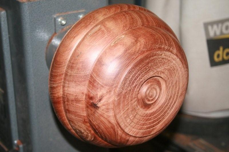

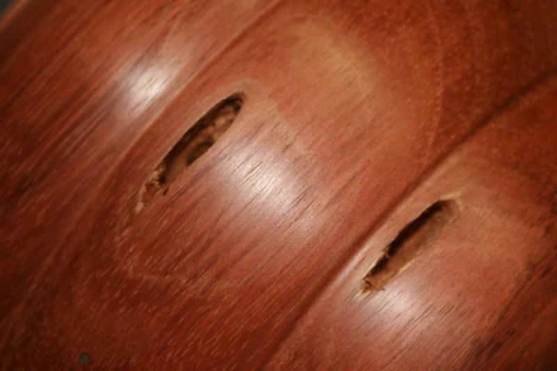

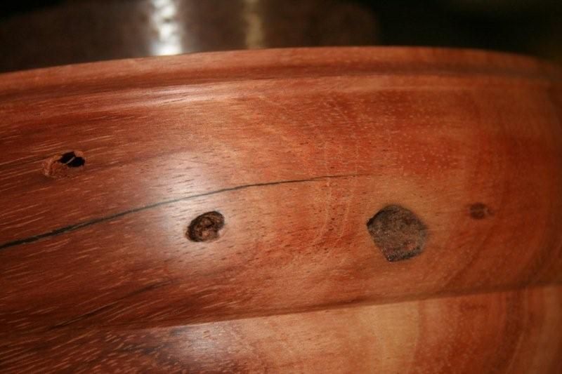

Je tourne une coupe et je tombe sur des canaux faits par des vers de bois.
Ils sont gros et je voudrais les boucher.
Que me conseiller vous ?

Des inclusions d'étain.

en ce qui me concerne je rebouche avec des morceaux de bois collés , ou j'aurai pris la peine de rechercher la même veine , pour que cela ne ce vois pas , mais je sais qu'il faut de la patience pour ce genre de rattrapage .

moi je met du mastic de carrossier avec durcisseur on peut le teinter a la couleur voulue et pas de retrait ca se ponce tres bien

Ma méthode, si il n'y en a pas de trop je coule de la CA et je soupoudre avec les copeaux et sciure du même boisque je viens de faire un coup d'accélérateur et je finis le tournage. L'aspect devient celui d'une tâche d'un bois échauffé et sa passe très bien.

Des inclusions d'étain ,pour cela il faut
planter des petits clous avant de couler l'étain.

je fais également un peu comme Roger, mais je prends plutôt de la colle blanche que je mélange à la sciure de bois (même bois bien sur) et je rebouche avec cette pâte à bois.

Jean-Michel ta technique est intéressante mais demande du temps et je m’absente vendredi pour 3 semaines.
Rémi, merci pour ce lien qui me facilite les recherches.
Cette technique m’intéresse mais il faut que je comprenne bien tout avant de me lancer.
Laverrue, le mastic de carrossier donne quel aspect fini ?
As-tu un exemple ?
Roger, j’ai fait comme tu dis pour une fissure et de petits trous.
Mais pour les gros je risque d’y laisser quelques tubes de colle.
François, merci pour l’astuce des clous, qui doit améliore la tenue de l’inclusion.
Jean-Jacques, je n’ai pas le N° 19.
Je ferais un essai avec de la colle blanche, astuce que j’ai déjà utilisé mais que je trouvais difficile à poncer (travail à la main) sur des étagères.
J’ai fini la pièce et verrais ce soir quelle technique utiliser.
Il est possible de laisser tel quel aussi mais comme je n’ai pas laissé de bords naturels, le résultat n’est pas extra.
De plus le bois étant un peu « mou » :S j’ai du mal à obtenir une bonne finition.

Pour ce qui est de reboucher des trous, moi j'utilise tout simplement un bâton de gomme laque que je fonds gentiment avec un fer à souder au-dessus de l'aspérité à reboucher.
Il en existe de nombreux et de couleurs differentes.
Les couleurs sont par ailleurs miscibles entre elles.
Dans le même ordre idée et pour simplement lisser une surface rayée ou reboucher un trou peu profond, j'utilise des bâtons de cire que je frotte à l'endroit où la reprise doit être faite.
