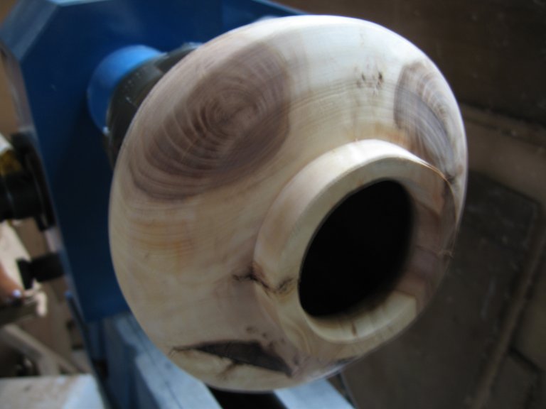

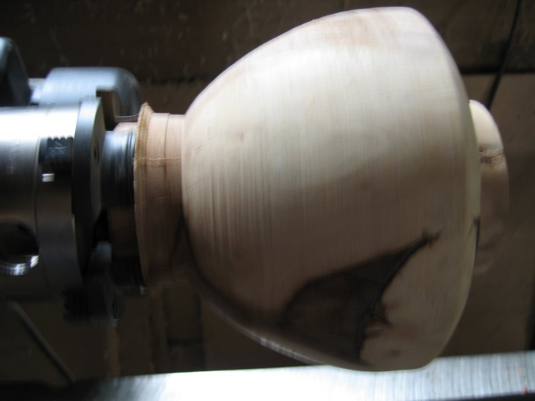

J'ai commencé à dégrossir ce vase en pommier abattu il y a un peu plus d'un an.
Je l'ai laissé il y a 2 semaines avec une épaisseur d'environ 2cm et un diamètre de 17cm, et j'ai l'impression qu'il s'est déjà déformé (ça ne tourne plus très rond !).
Est-ce que je peux envisager un séchage à ce stade au micro-ondes (comme discuté dans ce fil) ou vaut-il mieux diminuer encore l'épaisseur ?
Merci pour vos suggestions
Désolé pour les photos floues ...
Joël

Bonjour Joël
Pour du pommier de ce diamètre il faut au moins 3 ans de séchage mais comme tu as dégrossi la forme aussi bien en extérieur qu'en intérieur il va se déformer. moi je laisserais la pièce séchée soit dans un sac de copeau soit à l'air libre pendent 3 mois et après tu reprends ta pièce et tu finis ton creusage elle ne devrait plus bouger .Si tu fais la méthode des copeaux il faut changer les copeaux tous les 15 jours pour éviter le moisi.
Dans mon atelier il n’est pas rare que des pièces commencées soit sans suite pendent quelques mois. En Plus si tu travailles dans le cœur du tronc il y a souvent des déformations. Mais attendons il y a sûrement d'autres idées dans les réponses.
Re:Conseils pour terminer ce vase en pommier ? 30 Aoû 2011 07:30 #48375
  • dolloo
  • Portrait de dolloo
  • Loïc Manin
  • Messages : 35
Je suis d'accord avec Roger mais juste une chose importante a précier, gare au pied du vase il risque une fissure,car je pense qu'il est plus épai que le vase en lui meme,et la prise au mandrin risque d'être compliqué, enfin d'après mes expériences personnel

Re:Conseils pour terminer ce vase en pommier ? 30 Aoû 2011 07:55 #48376
j'opterais pour les copeaux ...
Re:Conseils pour terminer ce vase en pommier ? 30 Aoû 2011 08:47 #48378
  • BEUCHER Bernard
  • Portrait de BEUCHER Bernard
J'opterais aussi pour les copeaux, je réserverais aussi la partie entre le mandrin et le bas du vase pour refaire éventuellement une prise au mandrin, vues les déformations qui vont se faire presque à coup sûr :(
Patience et le résultat sera super :)
bons copeaux
Bernard B.
Re:Conseils pour terminer ce vase en pommier ? 30 Aoû 2011 13:13 #48390
Je suis d'accord avec vous,je laisserais secher,
dans les copeauxcomme indiqué par Roger,puis quand
il sera sec,peut être dans 2 ou 3 mois,je reprendrais par
l'ouverture du vase pour refaire l'empreinteet le terminer.
en espèrant qu'il ne se soit pas fendu entre temps.
Re:Conseils pour terminer ce vase en pommier ? 30 Aoû 2011 18:21 #48400
bon tout est dit , voir le résultat en janvier B) B)
Bonne continuation
Re:Conseils pour terminer ce vase en pommier ? 30 Aoû 2011 19:29 #48407
Tout à fait d'accord avec les commentaires précédents des amis tourneurs mais...
Et si les déformations apportaient une touche d'originalité?
Vois ce que donne les déformations et avise de l'avenir de cette pièce.
David

Re:Conseils pour terminer ce vase en pommier ? 02 Sep 2011 21:59 #48596
Tu peux le sécher au micro onde mais tu risque des déformations difficile à reprendre.
Pour le micro onde il vaut mieux le faire avec le bloc de bois plutôt qu'une ébauche.
J'opterais aussi pour les copeaux.

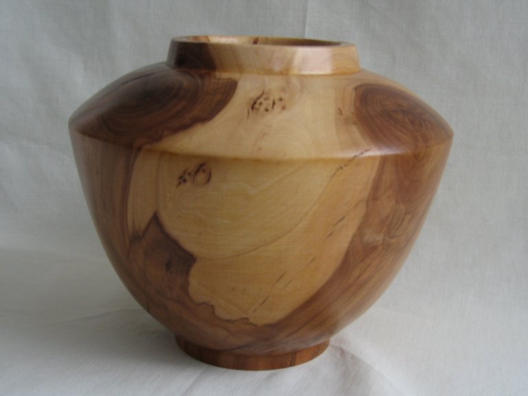

Re:Conseils pour terminer ce vase en pommier ? 04 Avr 2013 21:42 #76851
  • Joël_51
  • Portrait de Joël_51
  • Messages : 607
J'ai enfin terminé ce vase qui avait été oublié dans un coin de l'atelier ...
Finition friction polish
Joël
Re:Conseils pour terminer ce vase en pommier ? 04 Avr 2013 23:24 #76859
Bravo, tu as eu de bons conseils, le resultat est là.
Une remarque quand meme, une arete un peu trop prononcée pour moi par rapport à la forme globale.
Anne
Re:Conseils pour terminer ce vase en pommier ? 05 Avr 2013 08:39 #76864
  • Fabfou
  • Portrait de Fabfou
  • Messages : 106
Comme quoi, il suffit de suivre les bon conseils et tout se passe bien !
L'arrête ne me gêne pas, c'est plus le col que je trouve trop "carré".
Beau boulot !
Fabrice
Re:Conseils pour terminer ce vase en pommier ? 05 Avr 2013 11:47 #76875
j'aime bien cette forme,belle définition, le mode de séchage dans ses copeaux pour moi est très bon,suffit d’être patient ;)
Re:Conseils pour terminer ce vase en pommier ? 05 Avr 2013 12:10 #76882
  • Tony
  • Portrait de Tony
  • Messages : 380
Je trouve ton vase très bien fini et pour moi l'arrête ne me choque pas du tout, au contraire, cela change des formes de vases habituels.
Pour ma par je n'ai pas été aussi patient, j'ai essayé de tourner de l'eucalyptus vert puis sécher.
J'ai réalisé un vase dont le balon faisait 2mm, je l'ai placé dans des copeaux secs et deux semaines après le balon de mon verre était carré :(
Je pense que la prochaine foi je vais essayer ta méthode (dégrossir, laisser sécher puis finir).
En tout cas merci à tous pour les infos.
Tony Coulon
Léonard de Vinci, 1510
Re:Conseils pour terminer ce vase en pommier ? 05 Avr 2013 12:46 #76884
Hé bien voila,il est magnifique le
séchage copeaux a bien fonctionner.
Bravo
Re:Conseils pour terminer ce vase en pommier ? 05 Avr 2013 14:31 #76891
Bonjour,simple avec une belle finition,que dire de + :P
Re:Conseils pour terminer ce vase en pommier ? 05 Avr 2013 19:19 #76906
BRAVO,
Belle pièce (le pommier est vraiment un joli bois), belle forme et belle finition
Sampikote
Re:Conseils pour terminer ce vase en pommier ? 06 Avr 2013 08:01 #76919
  • Olivier67
  • Portrait de Olivier67
  • Messages : 660
. simple mais efficace, belle finition ;)
amicalement Olivier
Re:Conseils pour terminer ce vase en pommier ? 06 Avr 2013 08:11 #76921
Bonjour Joël
belle finition et le résultat est là, pour moi la forme me convient pour le col également, pour un prochain essai de faire un col en forme d'anneau pour varier un peu mais je ne suis pas sure que se soit plus élégant.
