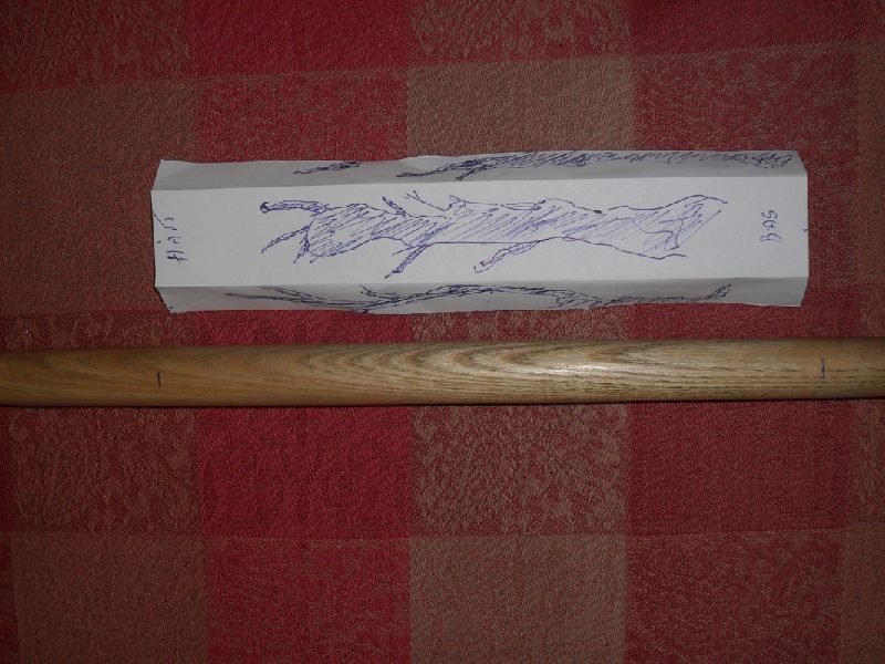

bonjour voici un ex de dessin , remarque que les deux coté ce rassemble quand on les plie , comme ca pas de ligne verticale quand elle sera collée
je n'ai pas reussi la photo

bonjour romin , voici l'image je crois, tu remarqueras que sur les 2 cotés
le dessin ce rejoint ,pour éviter qu'il n'y ai une ligne verticale quand je vais collé et assemblé , qu'en pense tu?
pas de photo j'y arrive pas :blush:

bonjour encore une
enfin

je vois que tu as fait l'incrustation au tour impec.
pour la marqueterie coller élément par élément est aussi une solution qui me semble bonne
quant à faire la jointure dans le dessin la j'ai plus de réserve. j'ai fait plusieurs boites ( ronde et ovale) et j'ai tj fermé par un ( ou 2 par oppositon ) filet justement pour ajuster le final biensure avec des boites je suis sur un plus grand diamètre donc un préimètre important est pour tomber pil poil même avec une mesure pécise je ne suis jamais arriver à couper juste " un coup trop un trop long".

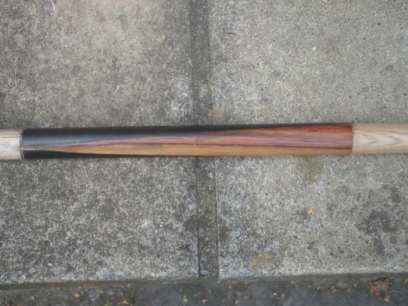

bonjour voici la flêche marquetée ,c'est un eesais soyez indulgent je ne suis qu'as mes debut, je remarque qu'il faut que je soit plus soigneux, j'ai réusi en plusieur parties à collé les bandes

Re:marqueterie ronde 19 Aoû 2011 16:12 #47662
C'est pas mal pour un début,il faut trouver la combine.
