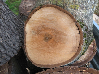

Nous avons récupéré du noyer tout fraîchement coupé
C'est un noyer de 25 ans maxi, mais il est énorme !

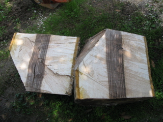

Voici deux photos la première pour vous montrer la section du tronc avec les cernes de croissance, mais ce n'est pas la base, et la deuxième avec le morceau coupé en deux pour éviter qu'il fende trop.
Pouvez vous me dire pourquoi le cœur marron est si petit par rapport à la section du tronc et si le blanc est bon ou pas pour le tournage après séchage

Re:Noyer 05 Aoû 2011 11:17 #46714
Bonjour Lydie ton noyer est encore trop jeune.. :P :P
Re:Noyer 05 Aoû 2011 11:18 #46716

Bonjour,je n'y connais rien,mais peut etre c'est à cause de son age,trop jeune non?Mais le coeur est aussi fendillé si je vois bien,et peut on en faire qque chose,car je suis confronté au meme dilémePar contre tu auras surement une réponse de quelqu'un qui aimme particulierement le noyer et bizarre car il tarde à venir celui là!Désolé pour la réponse,bon tournage qd meme,Stéphane.

tu peux tourner ce bois même vert.
La partie la plus claire se tournera très bien, j'en ai fait déjà pas mal car j'ai eu à peu de chose près le même bois.
Par contre, je trouve tes morceaux un peu courts, s'ils fendent un peu, tu va perdre du diamètre de tournage.
Protèges bien les extrémités, colle blanche, paraffine, peinture ou autre.
Bonne journée.

pas de colle à papiers peints ! elle ne tient pas à la longue :angry:

Tu conserves les morceaux le plus long possible,
tu auras moins de perte,car si tu coupe trop petit
avec les fentes ,il ne reste plus rien.Plus il est vieux et
plus il y a de noir dedans,mais pas toujours c'est un peu la loterie,
le noir est plus joli que le jaune mais les deux se tourne.

le coeur du noyer est plus fonce s'il pousse sur certain type de sol et s'il pousse en groupe, les noyer avec leur bois gris se trouve souvent sur les arbres isoles comme dans les jardins ou vergers
maintenat le noyer americain possede un tres petit aubier et le duramen est brun fonce mais c'est une autre espece de noyer
avec le sechage cela va devenir beige-gris mais le noyer a une structure tres fine et se travaille tres bien, tu pourrais aussi teinte tes pieces une fois réalisées

Merci pour toutes vos réponses, quand à la taille des rondins, nous avons pas eu le choix c'est un arbre qui à été débité sur place entre des maisons, pour éviter tout accident ils ont préféré le couper en petits tronçons ...

Pour complété la bonne description de Manuel il faut aussi signaler que la situation géographique joue pas mal sur la couleur.
Ainsi le noyer alsacien est souvent blanc/gris avec un coeur brun assez petit alors que le noyer de Grenoble est brun rayé noir (magnifique !) sur la majeur partie de la planche.

C'est un noyer blanc,il se tourne ausi bien que le noir celon l'expression des anciens une teinture et le tour et jouer .Fait attention au débit de la fourche,il y a 2 belle pieces à faire bonne découpe
