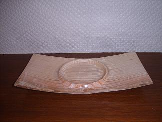

vide poche 24 Juil 2011 16:11 #46042
Un essai de vide poche. Tournage sur une partie rectangulaire. J'aimerais vos conseils pour ceux qui ont déjà pratiqué, pour le ponçage, car j'ai un peu galéré.
C'est du cerisier.

tourné vert ou sec ? tu ne t'es pas trop décoiffé :laugh:
Re:vide poche 24 Juil 2011 20:17 #46050
J'ai déjà fait ce genre de pièce mais en noyer et en merisier.
C'est comme travailler sur une élises qui tourne, ça décoiffe !
Pour le ponçage, c'est délicat pour les doigts donc le centre tour en marche et le reste à la main.
Pour avoir le moins de ponçage possible je tourne les dernières passes à 3000 tours. (beaucoup plus de précision)
Re:vide poche 24 Juil 2011 21:21 #46056
Merci Pierre pour tes précisions. C'est ce que j'ai fait pour le ponçage. Je tournerai un peu plus vite la prochaine fois.
Sinon,le bois n'était pas trop sec.
Re:vide poche 24 Juil 2011 22:28 #46061
Bonsoir Remi,
C'est joli,il faut au tournage faire le moins de trace
possible,la finition est souvent faite à la main.
J'espère qu'il n'est pas trop épais,car attention à la
fente.
