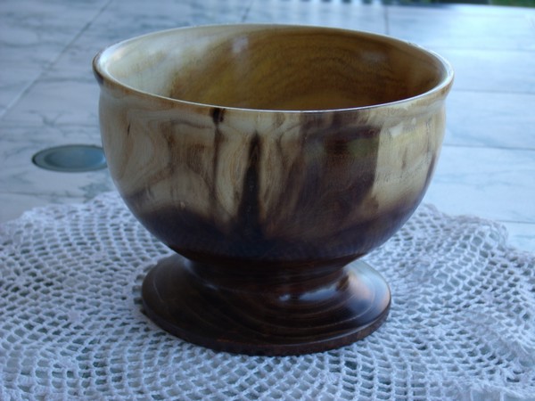

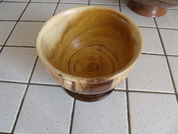

j'ai fait un essai c'etait juste pour voir le bois la forme du bol est banale
mais a creuser interieur c'est tres dur meme vert
Re:murier platane 30 Jui 2011 09:38 #45108
J'aime bien cette forme , le veinage est pas mal ;)
Re:murier platane 30 Jui 2011 09:45 #45109
  • laverrue
  • Portrait de laverrue
merci
mais la couleur n'est pas naturel a l'exterieur
apres poncage badigeon de lait de chaux ce qui donne ces belles couleur plus foncée
comme pour le cerisier
