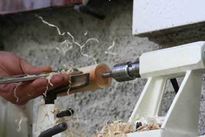

B) Voilà, c'est maintenant que je vais avoir besoin de conseils, Roger, pour celà j'ai fait une petite vidéo pour que tu vois comment que je tiens mes outils etc. Je m'adresse à Roger car il parle de m'aider depuis un bon bout de temps déjà, mais rien n'empêche aux autres membres de me donner leurs avis aussi et je remercie tout le monde d'avance.
Mon premier essai avec deux gouges, la gouge à dégrossir ronde et la plane.
Après avoir lu une partie de la doc que ChtiGG ma remis, j'ai réussi tant bien que mal à affuter ces deux outils bien mieux qu'ils n'étaient.
Je ne fais plus de sciure mais bien des copeaux maintenant.
J'ai mis ça en vidéo de façon à ce que les connaisseurs voient la façon dont je tiens mes outils et j'attend leur propos et conseils. J'ai remarque sur la vidéo que mon éventail était trop loin de mon rondin. Cela est dû à ce que j'ai commencé sur un rondin faisant environs 15 cm de diamètre et que là il ne fait plus que 10 cm. :laugh:

Bonjour Patrick quand tu dis éventail je crois que tu parle
du porte outils ?? :)
Oui effectivement ton Po. est trop éloigner de la pièce
surtout avec une plane.. :whistle: :whistle:

Très intéressant, je débute également dans le tournage (cf autres messages postés).
De mon côté, j'approche l'éventail au fur et à mesure que le cylindre rétrécit pour rester à environ 1 petit cm du cylindre. je place l'éventail quelques millimètres en dessous de l'axe du cylindre. Ma gouge à dégrossir est inclinée: le manche est nettement plus bas que le tranchant.
cela permet de bien talonner et d'avoir des copeaux plus longs qui se déroulent. La longueur des copeaux dépend aussi du type de bois.
Je n'ai pas encore essayé la plane. et je suis débutant donc attendre les avis des personnes éxpérimentées qui donnent d'excellents conseils sur ce forum. Je me suis permis de répondre car le sujet m'intéresse.

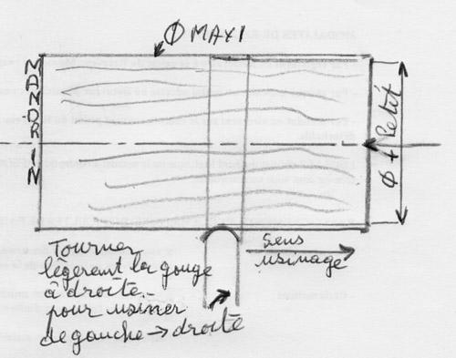

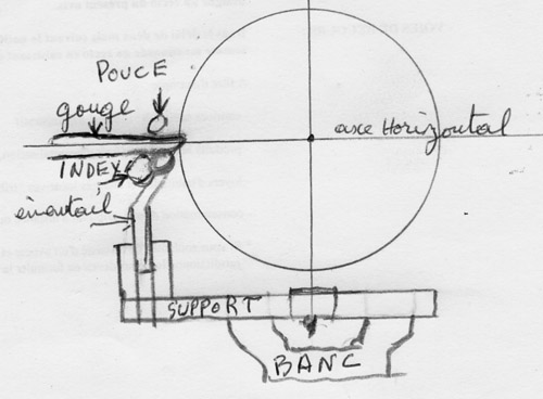

Bonjour Patrick
Je pense que ce que je t'écris est basic.
Ton éventail est trop haut par rapport à l'axe de la pièce, pour une gouge(peut être continentale) telle que celle que tu utilises il faut que l'arrête du tranchant soit au centre si tu tiens ton outil horizontalement (donc perpendiculaire à l'axe).
un autre point que je vois , ton éventail est trop loin de la pièce, 8 mm suffise. Quand on attaque avec une gouge on doit toujours talonner et en arrivant à la position horizontale il y a un copeau qui ce forme. Pour un usinage cylindrique bois de fil vers la droite on doit toujours talonner et tourner légèrement la gouge du coté ou on veut aller(vers la droite)
on doit toujours partir du grand diamètre et aller vers le petit diamètre et c'est l’index qui glisse sur l'éventail et le pouce que sert l'outil dans la bonne position, tu feras un cylindrage parfait si tu as un éventail parallèle à l'axe et si tu ne varie pas ta pression sur la gouge.
Donc beaucoup de chose à métriser, mais je pense que si tu trouvais un tourneur sympa dans ton coin en une matinée tu serais comment tenir la gouge. Pour ce qui est de la plane nous verrons plus tard.

bonsoir
alors aprés avoir regarder ta video j'en conclu qu'il faut que ton porte uotil pour la gouge a degro soit legerement en dessou de l'axe et plus pres de la piece car la elle tavail legerement au desu de l'axe
sinon tien ton manche moin au bout et ce qu'il reste de manche derriere ta main donne lui un appui contre ton corps c'est beaucoup plus securisant
enfin pour la plane la hauteur du porte outil semble bonne par contre elle travail trop droite par rapport a ta piece il fau que tu incline ton manche plus vers la gauche
j'espere avoir était clair
amitiés et bonne exercice
et que volent les copeaux
