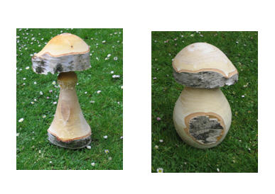

Je viens de réaliser quelques champignons en bois vert et je souhaiterais les laisser au jardin. Connaissez vous un produit que je pourrais leur appliquer pour les protéger un minimum ?
D'avance merci.
Cordialement.
Michel Giacomelli

Bonsoir Michel,
Si je ne me trompe pas c'est du bouleau donc très tendre et qui pouri vite.
Pour moi je le traiterais avec du sikkens hls c'est un imprégnant de très bonne qualité (je suis peintre) je les feraient prendre un bain 24 h dans ce produit, je l'ai fait avec des champignons en sapin qui n'est pas de meilleurs qualité que le bouleau et ils sont dehors depuis 2ans. Cette année je vais leur rendre un nouveau bain pour raviver la couleur.
Cordialement,
Pierre DG.

C'est du bois vert.
Vous voulez les protéger contre les fissures : s'ils"veulent" se fendre rien n'y fera (à moins d'un séchage très très lent et encore...) ils se fendront . Contre les lois de la nature ou de la physique nous ne pouvons pas grand chose. Pour le bois vert chacun a sa vérité ou son expérience.
Suivant l'état du bois, dela nature ou de la fabrication ils peuvent aussi ne pas se fendre.....
Si c'est contre les intempéries un verni "marin" ou un verni peut polyuéthane peut faire l'affaire pour les protéger.
Bon courage. Vélo 38.

Bonjour Michel.
c'est du Bouleau ,comme" les trous de lapins" les Sabots ............donc idem..
Faire au bain marie ,un mélange d'huile de lin et térébenthine......75 huile 25 ess.
et les plonger quelques minutes...........(mélange aussi nature que possible)
Bonne journée
Szlovik (24)

Merci à vous pour ces avis, je vais tenter la solution "naturelle" et je vous tiendrai au courant dans quelques années !
