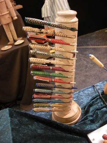

Voilà une belle image de Grenoble que j'ai retenue parmi d'autres ....des stylos tournés dans une " catin de maïs " ... c'est superbe !!! as tu essayé ??? P'tit loup

:) salut ptit loup bard :laugh: non je deconne mais c est jolie ses stylos j ai deja vu cette matiere quelque part mais je n ai jamais essayer qui sais peut etre dans pas lomgtemps moi je penche plutos sur la resine acrylique pas de canabis :P :laugh: mais il faudra que j essaye cette matiere un de ces 4 voila ptit loup a+............patrick

Surtout que c'est facile pour trouver le matériau , quand les cultivateurs coupent les maïs , après leur passage , on peut glâner les catins par centaines ...mais d'après la personne que j'ai rencontrée à Grenoble , c'est fragile à tourner .... P'tit loup

Bonsoir ,
Joli ces stylos en maïs.
Re:grenoble 21 Avr 2011 21:48 #42370
Il faut bien égrener , le laisser bien sécher , et surtout bien percer au milieu , si non vous avez les picots , ce qui fait joli , que sur un endroit et non tout le tour ; par contre pour la même raison , ne pas les faire trop fin ( comme je les fais :)) enfin prendre une colle un peu épaisse comme la PU .. ;)

Merci Alain pour tes bons conseils ..... tu en as déjà tournés ??? p'tit loup
ATh
Re:grenoble 21 Avr 2011 22:11 #42380
oui ,j'en ai tourné deux , le premier manqué car pas assez sec , le second loupé car perçage mal centré :laugh: :S ; je ferais certainement un autre essai ,j'ai pu récupérer les tubes laiton facilement ...

Re:grenoble 21 Avr 2011 22:24 #42388
Personnellement, j'en réussi un sur deux :cheer: :laugh:
Faut bien laisser sécher et aller doucement.
