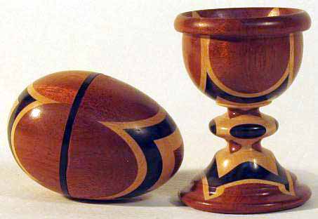

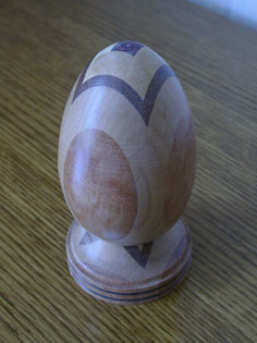

Bonjour Patrick
Pour avoir fait des ?ufs pour des collectionneurs
les dimension qu? ils demandent sont :
hauteur environ 70 à 72 m/m Ø environ 47 m/m
et le départ des courbes environ 22 à 24 m/m. au diamètre maxi
la photo n'est pas de bonne qualité

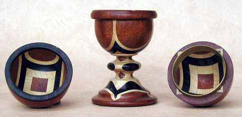

Re: oeuf 21 Avr 2008 09:26 #4315
Bonjour Jean
non je ne savais pas qu'il y avait des foires pour collectionneurs d'oeufs , mais trés peu collectionne les oeufs en bois, je crois que ce genre de collectionneurs collectionnent aussi d'autres objets en bois les dés à coudre Ø maxi 25 m/m, les petites boîtes Ø maxi 35 m/m, les minis soliflore Ø 38 m/m h 70 m/m, enfin j'ai beaucoup de solognot qui me connaissent et qui me font faire ces mini objets.ayant beaucoup d'essence différentes de bois dans les vitrines il y a le coup d'oeil.
