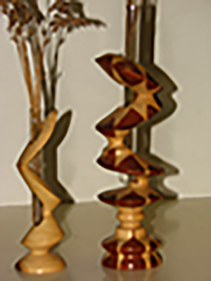

Bonjour a tous....!
il semble que l' on puisse faire du tournage excentrique entre pointe....?
quelq'un pourrai-il m'eclairer sur ce sujet ?
y a t'il une methode spéciale pour le creusage......??tout en ayant un pied excentrique....
cette question va surement vous paraitre futile mais je ne vois vraiment pas comment m'y prendre .Merci d'avance pour vos reponses
Jean-Paul

Le tournage excentrique peut se faire grâce à un mandrin escoulen ou tout simple enter pointes
Pour le pied d'un verre par exemple il faut commencer les forme normalement puis une fois fait décentrer la pièce en retirant la poupée mobile et en la replaçant sur un autre axe.
Pour l'intérieur du verre il faut prendre la pièce en mandrin en creuser tout normalement.

j'avais dans un ancien numero decrit une methode pour faire de l'excentrique (en l'air) sans mandrin. il faut tourner une prise de mandrin spherique (au lieu de l'habituel tenon droit), qui est tenue dans des mors longs. la sphericite permet de varier l'orientation. pour faire un gobelet excentrique commencer comme pour une gobelet classique en usinant la partie gobelet, exterieur et interieur, sans changer d'axe, puis ensuite desaxer pour faire le pied.
pour faire de l'excentrique entre pointes, il suffit de choisir plusieurs centres, de chaque coté du carrelet, chaque paire de centres definit un axe different. mais ca ne permet pas vraiment de faire un gobelet. on peut eventuellement faire le pied comme ca, puis sur le dernier axe usiner une prise classique de mandrin, qui servira pour tourner la coupe du gobelet. mais ca n'est pas a recommender, le pied sera bien affaibli car deja tourné donc plus fin, et il risque de vibrer enormement.

Déjà merci pour vos réponses......j'y vois un peu plus clair mais je crois que pour pratiquer ce genre de tournage il faudrait un mandrin specifique genre escoulen........Je pense que je vais deja me faire la main avec un carrelet entre pointe en le desaxant comme tu le dit Pascal ........J'habite dans l'est de la France en Lorraine a cote de METZ...merci pour l'invitation Roger.....J-P
