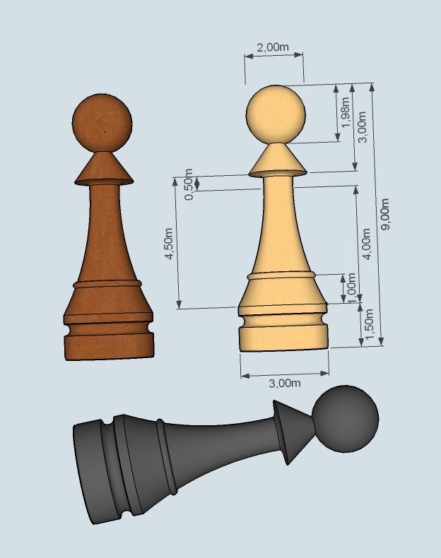

Bonsoir à tous,
Il existe un logiciel appelé "google sketchUp" qui permet de créer des pièces en 3 dimensions avec des côtes. Il est gratuit et est très bien documenté en Français. Il existe des didacticiels vidéos mais seulement en anglais.
Voici ci-dessous entre autre ce qu'il permet de faire. Le logiciel me permet d'avoir une idée des proportions. Sur la figure ci-dessous, j'ai utilisé le nombre d'or 3 ou 4 fois pour voir ce que cela donnait.
Rien ne vaut la réalité et donc le tournage réel mais cela peut rendre service.

Je vais essayer de faire un pas à pas la semaine prochaine pour le modèle que j'ai réalisé. Concernant la difficulté du logiciel, elle réside principalement dans les principes utilisés, il faut piger le "truc". Pour moi le problème a été similaire pour comprendre comment rentrer dans le bois avec la gouge à profiler pour faire une gorge !! (Je ne la fermais pas assez pour rentrer, et je faisait de belles spirales...
Sur les didacticiels, je fais le même constat que toi Guillaume, ca va un peu vite et on peut louper quelques subtilités. J'ai pris chaque didacticiel en commençant par ceux ciblés pour les débutants. Je reproduisais l'exercice à chaque fois. Avec un peu de persévérance, on y arrive. Une fois que l'on a compris, modéliser les pièces entre pointes est juste limité par l'imagination.
En attendant le pas à pas illustré, voici la méthode utilisée:
1) Dessiner le demi profil de la pièce sur un plan (vue en coupe)
2) Placer un cercle dans un plan orthogonale à celui du profil dessiné. Le centre du cercle doit correspondre au centre bas du demi profil.
3) Utiliser l'outil "suivez moi"
4) La pièce est réalisée
A plus pour plus d'information

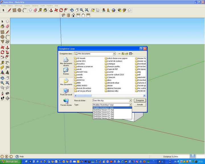

Re: Tournage virtuel 16 Avr 2011 16:57 #42082
Bonsoir Thierry
J'ai mal formulé ma question.
L'image de ce logiciel est en .skb
Je vois que le tien est en .pdf
Comment fais-tu pour le convertir ?

Re: Tournage virtuel 18 Avr 2011 18:53 #42156
  • cocomilko
  • Portrait de cocomilko
  • Messages : 1292
iL faut utiliser "Enregistrer sous", dans la fenêtre qui s'ouvre, juste en dessous du nom du fichier, il faut choisir l'option .JPEG
Tu obtiendra un fichier avec l'extension Jpeg.
ben sur le mien il ne propose pas jpeg
désolé pour la qualité de la copie d'écran, mais avec 720 x 300 c'est l'affichage du moyen âge.
milko Premier
Re: Tournage virtuel 18 Avr 2011 22:49 #42188
  • Thierry 69
  • Portrait de Thierry 69
  • Débutant - Mini Tour Jet JML-1014
  • Messages : 141
OUPS !!!
Milles excuses. je me suis trompé, j'ai fais une confusion entre deux logiciels.
C'est le menu "exporter" qui est un peu plus bas que le menu "Enregistrer sous". Il faut ensuite choisir "Graphique 2D" ...
Je vérifierai mieux la prochaine fois. Encore désolé pour la perte de temps occasionnée
