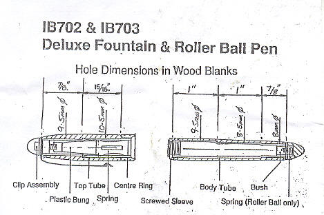

Qui aurait un "pas à pas " en français pour le modèle de porte plume " IB702 Deluxe Fountain", vendu par "The Home oh Woodturning".
D'avance merci et bonne nuit.

Pour le perçage du côté capuchon il faut travailler avec 2 mêches, de l'autre avec 3 pour obtenir les différents diamètres. ( les diamètres donnés dans le catalogue sont : 7.5mm-9mm-10mm-10.5mm, et...3/8", chaque partie doit se tourner individuellement.
On ne peut pas dire que tu as choisi la voie de la facilité...celà demande une précision d'horloger.
Je n'ai pas de mode d'emploi, ni de pas à pas en Français, surtout qu'il existe un modèle en 1 seul diamètre de tube en 7mm... comme dit dans le catalogue Craft supplies," Plus facile à fabriquer qu'avec les tubes étagés..."
Bon courage
Roland (Rochefort)

cette notice (hélas toujours pas en français) semble s'en approcher et est plus précise dans ses schémas ...
Si cela peut aider ???
