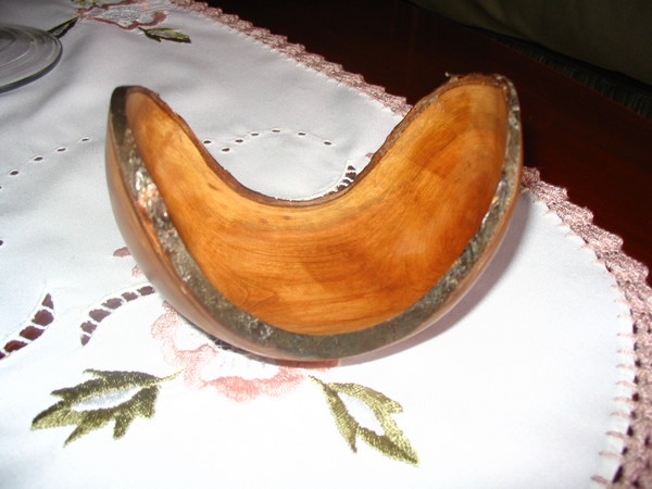

Re:bol avec ecorce 11 Mar 2011 17:56 #39267
Une idée peut être ??
Re:bol avec ecorce 11 Mar 2011 18:14 #39270
  • laverrue
  • Portrait de laverrue
voila ce que j'essaie de faire j'en ai a peut pres reussi une mais impossible d'en faire d'autre l'ecorce s'arache
Re:bol avec ecorce 11 Mar 2011 18:26 #39275

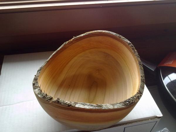

Re:bol avec ecorce 12 Mar 2011 18:50 #39364
Pour ma part tous ceux que j ai fait, dans plusieurs essences ont garde l ecorce
Par contre j ai toujours garde plus d epaisseur que toi, au moins 8 mm ceci explique t il cela, je ne sais pas
