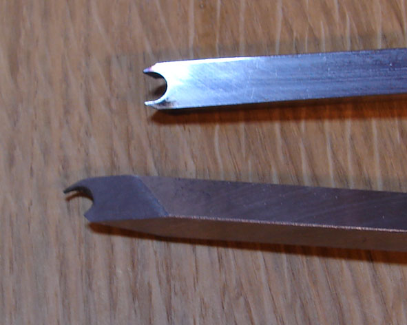

comment dois je faire ? 03 Mar 2011 16:53 #38733
j'ai utilisé un outil spéciale pour faire des anneaux prisonniers
qui peut le me dire comment on affûte ce genre d'outil ?
comme vous avez pu le remarque il y a un outil pour marque l'anneau en extérieur
et un outil qui a deux dépouilles pour faire le coté droit et le coté gauche

Ca dépend quoi,les plats ou l’arrondi ? ;)
Pour l'arrondi tu peut prendre une meuleuse
genre "Dremel" mais avec une meule proche du diamètre..
Et pour les plats classique touret....... :P :P

Cet d'outil s'affute avec une lime diamanté que que passe sur le plat de l'outil et un petit coup en faisant très attention sur les 2 lèvres qui pénètrent le bois.
En aucun cas je n'affute l'arrondi car a mon avis ça ne coupera plus .Déjà que c'est pas terrible sur des bois fibreux.
voila mais attention a la meule car tu auras vite fait de manger le profil de l'outil.
bons copeaux
marcelle.

Je te confirme ce que dit Marcelle, ces outils s'affûtent sur le plat avec une pierre. C'est un peu comme les fers de toupie, il faut affûter le plat avec une pierre sur socle par exemple mais ne jamais toucher le profil car tu changes l'angle de coupe et la forme.

Chez Gilbert Buffard on affute en effet cet outil en passant une lime diamantée sur le plat.
Je pense que vu l'utilisation de ce genre d'outil tu n'es pas prêt de l'user suffisament pour t'occuper de l'arrondi.
Re:comment dois je faire ? 03 Mar 2011 22:23 #38753
Quand l'arrondi est devenu trop court je le lime avec une lime de tronçonneuse.
