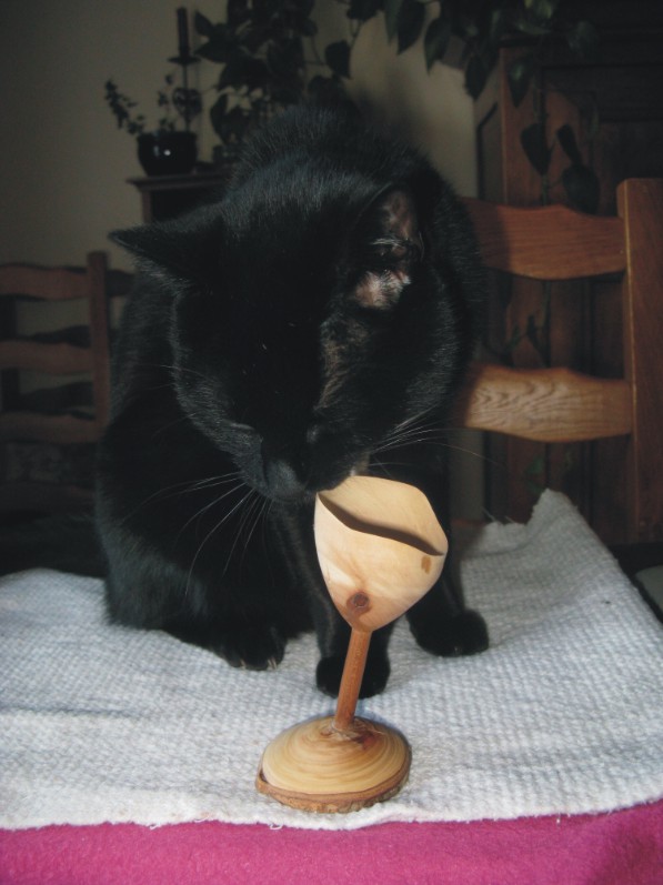

deux pièces qui se déforment depuis la fin de l'automne. L'une à son pied qui bouge en séchant et l'autre se dilate à la chaleur de la cheminée.
CRICRI
Re:bois vert et verre mou...;o) 04 Mar 2011 09:41 #38773
Rigolot ton verre ; ton chat apprécie aussi :)
Une petite combine , si vous avez un chat qui se fait les griffes sur vos pieds de chaises ou autres , mettez lui un morceau d'olivier , vous n'aurez plus de problèmes ;) je sais que l'on va me dire qu'il faut en avoir :( , mais pour ceux qui peuvent s'en procurer , à essayer c'est super !
