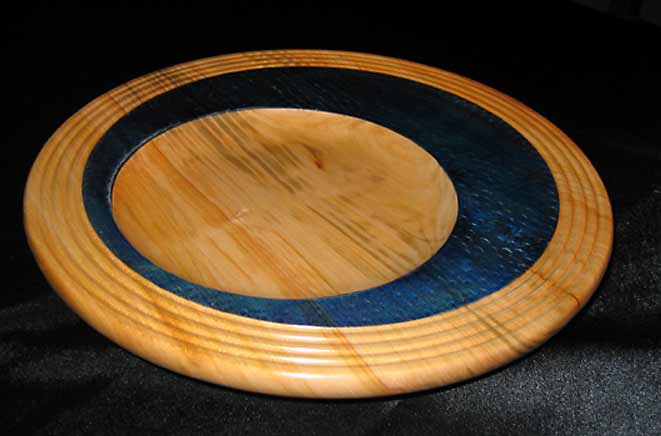

Ce week end je me suis amusé au texturage avec l'outil de chez robert sorby, et au disque genre arbortech.
aie aie aie c'est la misére, quand tu es dans le bon sens du fil c'est nikel, mais comme la piece tourne , le sens du fil aussi et là ça n'a plus du tout le même aspect, la fibre se déchire, pour tout dire c'est horrible. Je pense que la encore il faut du metier.
j'ai donc abandonné ces outils specifiques, pour finir avec un pointeau dont j'ai meulé le bout pour l'arrondir, et martelé la piece. Si il y a des spécialistes en la matière qu'ils se manifestent.
Jean

Ce qui est intéressant, c'est que cet échec initial partiel de texturage à l'arbotech/sorby t' a incité à trouver une solution de remplacement qui m'a l'air réussie.

Tu as raison Pierre ce serait un excellent sujet pour un prochain article dans CB. Quand à la pièce presentée, je la trouve belle, mais ce n'est que mon avis.
