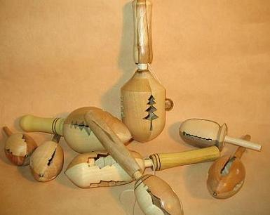

Appliqué aux toupies :
Bizarrement, seule celle debout qui a été la première tournée, fonctionne parfaitement, les autres vacillent comme mézigue après une bringue avec les collègues.
Tous les autres ajourages sont aléatoires, parfois le hasard faisant encore acceptablement les choses, mais d'autrefois de façon lamentable

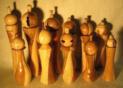

Idem pour certaines de ces têtes de poivriers twistés :
