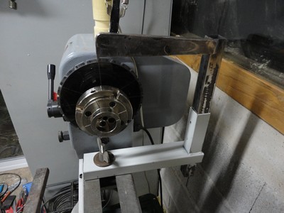

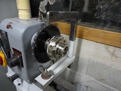

Voici le plateau diviseur réalisé cette après midi.il ne me reste plus qu'à le peindre

Ton plateau diviseur est excellent,bon travail ,mais comment tient il,je suppose qu'il est serré entre deux pièces pour ne pas tourner..?

Belle réalisation Nigloo,je suppose
qu'il est fabriqué en polyéthylène ?

Effectivement je l'ai serré avec le mandrin et j'ai divisé le plateau en 24 sections de 15°.
Pour la lampe à pétrole ça sert pas mal. Je l'ai affiché pour donner des idées à la fois simple et utile.
Nigloo ;)

Oui effectivement le plateau est en polyéthylène
tout de la récup.
et le doigt est assez lourd pour bloquer correctement l'axe et le mandrin.
Je me suis permis d'afficher ce diviseur maison afin de donner des idées de fabrication qui coutent quand même moins cher que ce qu'on voit.
