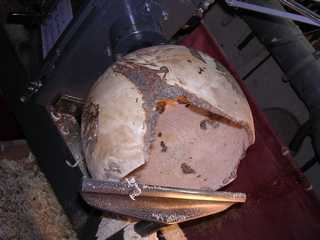

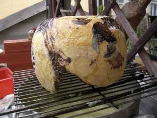

Voila encore un essai d'oléothermie ,un érable vert coupé mercredi 26 à 16 h00 dont la loupe de 360 mm de diamétre a étré tournée ce matin 27 à 10h00 et cuite ce midi à 110° comme d'habitude dans ma casserole d'huile de lin ,résultat aucune déformation épaisseur des parois 8 mm diminution de poids de 135 grammes ,voila les photos en plus dans le noeud de bois mort un beaux nid de termites je ne sais pas si c'est bon pour la peau mais j'ai pris le jus en pleine poire ............

Une soupe au jus de termites ;hummmmmm ! plein de proteines.et bon pour le teint.
Par contre interressant,cette histoire de termites dans ce bois ;sachant que les termites sont "inventeur " de la climatisation,je serai curieux de savoir,si cette (climatisation) n'a pas joué sur la régulation du bois et en aurait évité la ou les déformations !!
et Tous les cas ,joli Tournage.............
