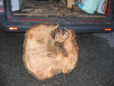

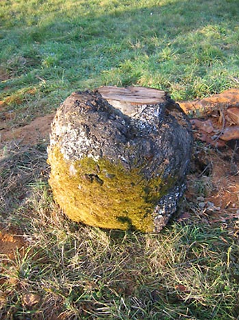

Comme promis j'envoie une photo, c'est la partie du haut du tronc , juste avant les branches.
Je n'ai pas pensé à la mesurer, mais elle fait au moins 60 a 70 cm de diametre.
Dés que la méteo le permettra, je la ramenerais, et prendrais d'autres photos.

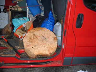

La greffe est enfin arrivée à destination, elle a l'air saine, mais je m'attendais à autre chose, je verrais bien au tournage ce qu elle reserve.
Elle fait 620mm de diam, je ne l'ai pas encore pesée ,mais je crois qu'elle sera ma premiere plus grosse piece.
Je vous tiendrais au courant
jean

Bonjour,j'ai a l'atelier depuis une vingtaine d'années une Loupe d'orme,ressemblant a celle de votre photo
Diametre environ,45cm Hauteur 30/35cm poids quelque chose comme 20kg
elle a étée enduit,a l'époque de collea bois blanche pourlui évitér de fendre.
Je serai prés a m'en séparer,si l'on en offre un prix raisonnable.
