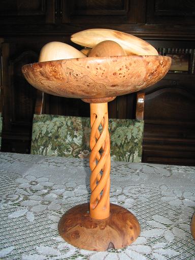

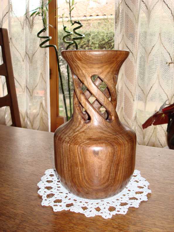

Bonsoir les amis Tourneurs ,
Maitre Pierre il y a aussi ce genre de torsades sur col dans un morceau de noyer ,réalisées au banc avec une défonceuse et fraise de 12 mm tous les 60° donc six torsdes pour une diamétre de 80 mm
cordialement et bonne fin d'année
Jacky
