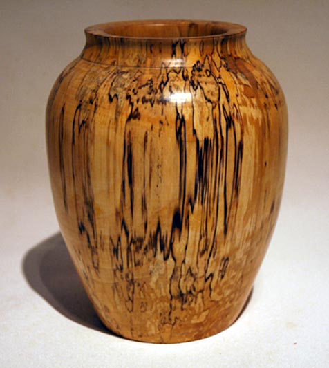

je suis novice en tous points ,pouvez vous me dire quelle méthode vous employez pour faire les traits sur le bois et surtout avec quelle encre je m'adresse en particulier à Jean au sujet de son vase,
Cdlt
R W
Re: echauffement de bois 30 Déc 2007 12:29 #3474
  • jean
  • Portrait de jean
Salut RW
Ces traits noirs que tu penses être fait à l'encre, sont en vérité l'oeuvre de dame nature, ce qu'on appelle des échauffures. C'est à dire un bois qui commence à pourrir, attaqué par un champignon, je ne suis pas expert en la matière, et surement que quelqu'un d'autre pourra t'en dire bien plus que mois sur le sujet. Si tu lis bien depuis le début, justement, nous sommes tous à la recherche de ce phénoméne qui donne cet aspect si joli et inattendu.

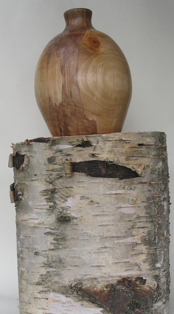

Bouleau en début de phase ( arbre abattu dans le cour de mon collège. Tronc trop gros pour que les élèves s'en servent comme massues.
" -Monsieur, vous n'auriez pas pu nous tourner des battes de base-ball ?
- Le bouleau, c'est trop tendre, le sang aurait à peine coulé ! "

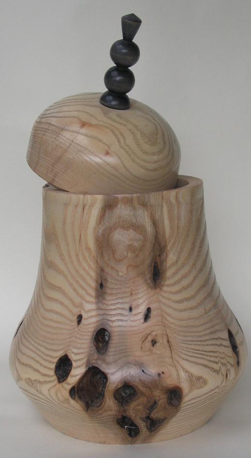

Autre attaque : le chancre sur du frêne
