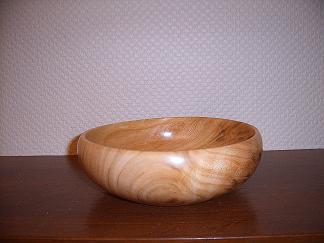

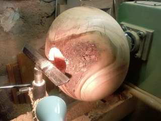

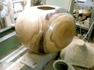

Patrick, il ne faut pas se décourager pour le Cerisier. j'ai tourné cette pièce, en début de mois, avec un très gros Cerisier que j'ai abattu en décembre 2006. La pièce est bien fendu aujourd'hui. j'attends qu'elle sèche bien, et je la reprendrai au tour. Tant pis, vaut mieux elle que moi. ;-))
...Patrick T.
Re: Le bois se fend 30 Oct 2007 07:37 #3120
Salut Patrick
heureusement qu'il y a un bézombe quel poids ?
Superbe pièce
Ou est la fente ? même sur la deuxième photo je ne vois rien !! peut être dans le creux ?
quel est le Ø de cette pièce ?
Ton site est trés bien, mérite un détour,
patourneur.free.fr/
Bonne journée
a + roger

En ce qui concerne ma piece, elle 17cm de diam et idem en de haut. Là, sur ces photos, elle n'est pas fendu, mais à présent oui....sniff

Re: Le bois se fend 01 Nov 2007 12:45 #3140
  • patrick thubert
  • Portrait de patrick thubert
erreur de frappe de ma part... ce n'est pas 17 cm mais 27cm...
