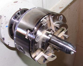

Pour moi c'est une découverte. Utilisant régulièrement un mandrin VIC100 je viens de me rendre compte que pour me mettre entre pointe je n'avais plus à démonter le mandrin, effectivement la pointe d'entrainement annulaire extras longue Ø 15 mm passe très au travers du mandrin pour venir ce bloquer dans le cône morse de la broche.

C'est une pointe cone mors ,elle passe
dans le mandrin ouvert.

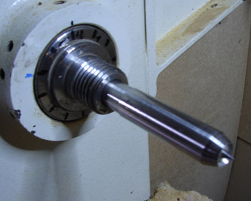

voici une photo montrant le nez de broche fileté M33x3.5
et le l'alésage de la broche en cône morse dans le quel on peut placer directement une pointe extra longue.

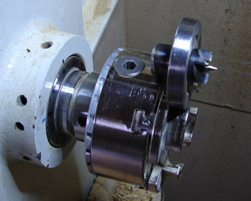

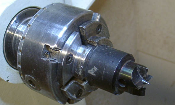

voici une autre méthode que j'ai utilisé longtemps avant de connaitre
la griffe visable dans la broche.
Comme quoi il faut toujours avoir un tourneur sur métaux dans son relationnel.
cette insertion dans une rondelle de métal d'une pointe à griffe petit modéle.
qui est posé sur le mandrin pour voir la partie arrière qui dépasse.
une fois serré dans le mandrin l'ensemble est parfaitement équilibré.
j'en profite pour remercier Jean Yves pour son aide.
