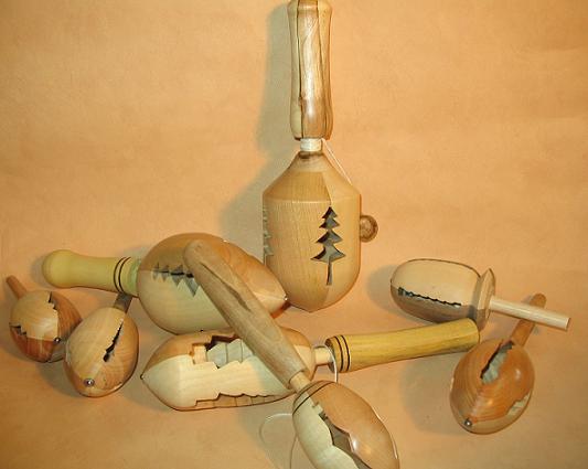

Bonjour amis tourneurs,
Bien que tournant depuis un bout de temps, je ne suis pas arrivé à percer le secret de ce petit objet qui me fascine toujours autant : les toupies
Pourquoi tournent-elles ?
En fait, suite à l'article de Jacques Portal sur les ornements AJOURES de noël (n°1 de
couleurs) et à la remarque d'un lecteur, je me suis lancé dans les toupies ajourées.
Mal m'en a pris !
En effet, si la première tourne parfaitement, c'est à dire sans fouettement de la tige, en restant sur place, les suivantes tournent lamentablement de guingois avant de s'affaler minablement.
J'ai tout essayé empiriquement : raccourcir la tige, alourdir le côté pointe, bien veiller à ce que tout tourne idéalement pendant l'usinage. Rien à faire : en dehors de la première réussie sans que je comprenne pourquoi, les autres sont autant d'échecs.
Si vous avez des explications physico-machins pas trop difficiles à comprendre, je suis preneur.
Sur la photo, celle debout tourne impeccablement ; les autres non.
Merci à tous

As-tu dèjà essayé en élargissant le coté pointe (diamètre) ?
Bon copeaux,
Pierre DG.

Salut peut etre une idee, sur votre probleme:
Pas specialiste du tout de la toupie (j'en n'ai jamais fait) et du tournage (ca fait 2 mois que j'ai commence le tournage), mais au niveau physico machin chose, il me semble que faire un collage de deux essences de bois different pour votre toupie risque de la rendre moins stable qu'aves une seule. Les essences de bois ont toutes des densité et donc des poids différents ce qui cree le desequilibre la toupie tourne ovale au lieu de rond.
D'ailleurs votre premiere toupie qui tourne parfaitement n'est elle pas faite dans le meme bois???
A bientot
Marco

Non, Marco, il s'agit bien d'érable et merisier, là aussi.
Mais merci quand même de vos efforts. Effectivement la base de la toupie qui tourne bien est plus large que sur les autres ; je vais essayer dans la direction que suggère Pierre DG.

Bonjour Pierre et tous,
voila, je vous ai trouvé un lien..... c'est juste pour le fun.
par contre, en ce qui concerne l'équilibrage, j'avais vu que certains, incrustent des plomb de pêche aux endroits adéquate.
...Patrick T
