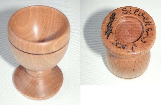

Re:Reprise d'un coquetier 24 Sep 2010 02:25 #31103
  • François17340
  • Portrait de François17340
  • Messages : 1102
  • Remerciements reçus 23
Salut,
le coquetier est utilisable, recreusé et son socle bien stable.
La chambre à air a bien tenue, mais a laissée des traces noires que j'ai enlevées au ponçage.
Un coup de paraffine et le tour est joué! :laugh:
Merci à vous, à plus,
François.
François.
Re:Reprise d'un coquetier 24 Sep 2010 08:22 #31108
Bravo François, c'est un très beau coquetier.

Re:Reprise d'un coquetier 24 Sep 2010 09:48 #31113
Un tournage très propre . T.Bien François ;)manque plus que tu tournes l'oeuf qui viendra s'y loger
Re:Reprise d'un coquetier 24 Sep 2010 10:33 #31115
Bonjour François,
Ton coquetier est très beau et bien repris,
ça valait la peine d'essayer et puis si c'est une
pièce de stage ,on y tient un peu,félicitations.
