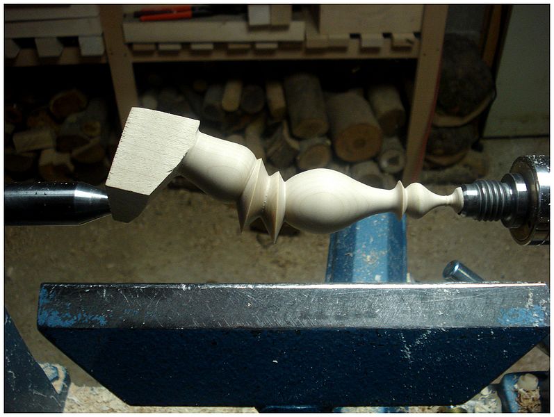

Vous pouvez aussi vous amuser sans mandrin Escoulen en faisant ce tournage entre pointe.
Amitiés
