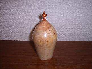

J'en ai tourné un morceau qu' Alain 34 m'avais donné,
c'est un peu pelucheux.

Pierre pour être pelucheux , tu l'a vraiment bien défini ;)

Bonsoir Pierre ,
C'est pas vilain quand même,j'aime bien cette forme.

Bonsoir Pierre
belle forme, j'en avais jamais vue de pareil et je trouve que la proportion est bonne pour la retombée vers le couvercle

  • karibou
  • Portrait de karibou
j'aime beaucoup en tout cas le resultat!! je verrai si j'obtiens cette même beauté..je parle juste de la beauté du bois car côté objet j'en suis pas encore là....
