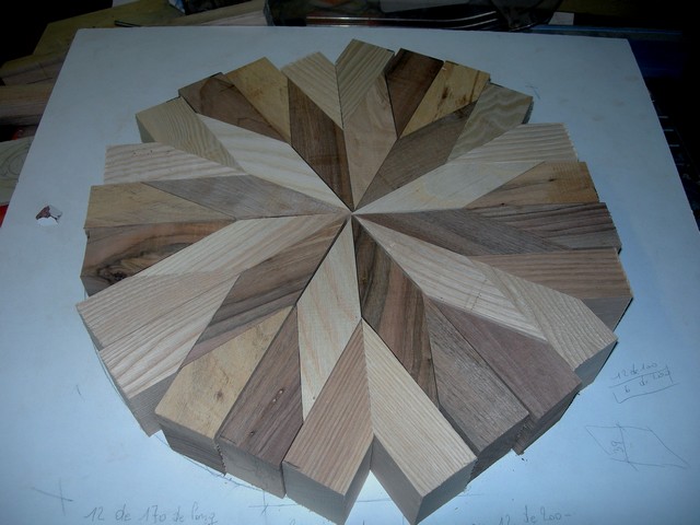

je viens de debiter une étoile a 12 branches pour realiser un plateau epaisseur de 50 m/m, je vais passer a la phase collage , je me pose plusieurs questions
dois je coller mes piéces sur un panneau - dois je coller par moitié mon étoile je pense realiser un ensemble de serrage face a mes branches d'etoile
merci de vos conseils

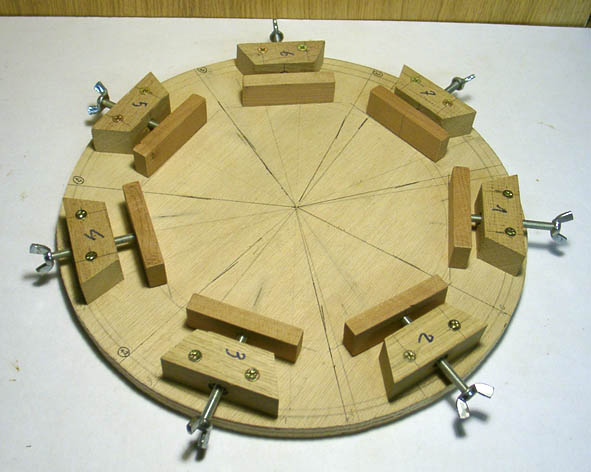

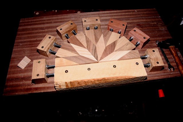

merci a tous de vos conseils , mais pour le serrage avec la sance n'est pas évident
je suis me suis sur le colage en 1/2 sphére en mettant devant chaque rang un tasseau de une vis de 8x 80 et un ecrou que je serre un desserre a mon gré je peut régler au millimétre chaque rang
ci joint de serrage a blanc
bon tournage et bonne soirée
Re:conseil de collage 21 Mar 2010 18:45 #25704
Bonsoir J Claude,
Une très bonne idée,et en plus c'est bien fait
il faudra peut être plaquer le dessus avec une pièce
de bois et deux grands serres-joint pour éviter que
ça cintre.
Re:conseil de collage 21 Mar 2010 20:59 #25712
sur le même principe voici une autre idée d'une table de collage simple mais efficace
juste pour animer le débat de jean claude
qu'il m'excuse mais je ne veux pas poluer son intervention qui est trés prométeuse et je sais que le résultat sera bon.

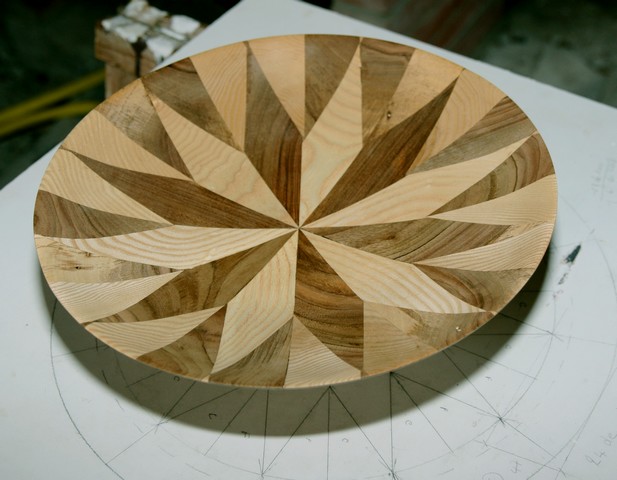

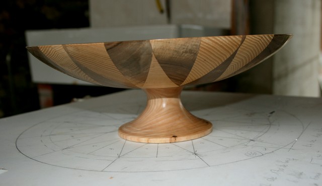

suite du collage en étoile de la coupedes petits décalages
c'est le premier collage de ce genre que je fais , j essaierais de faire mieux la prochaine
bon tournage
jean claude

Re:conseil de collage 25 Mar 2010 19:02 #25894
Même avec le petit décalage , elle est vraiment BELLE cette coupe, tu aurais pu la Diminuer en diamètre juste à la pointe des losanges, on l'aurait moins vu, je pense ce décalage ?
Re:conseil de collage 25 Mar 2010 21:22 #25895
Bonsoir J Claude,
Elle est très belle ta coupe ,c'est quand
même un sacré travail,j'aime beaucoup.
Re:conseil de collage 25 Mar 2010 21:24 #25896
Bonsoir Jean Claude
très belle réalisation et même avec le décalage (que je n'avais pas vue si tu n'en avais pas fait cas )
la finition doit être difficile avec tous ces collages ?
la rétraction des essences est inégale je suppose ?

Re:conseil de collage 25 Mar 2010 22:34 #25901
Bonsoir c'est une réussite,ça me plais mais la prochaine fois
choisis des essences avec plus de contraste..:) :)
Re:conseil de collage 25 Mar 2010 22:39 #25903
  • jeanclaude
  • Portrait de jeanclaude
  • Messages : 153
bonsoir
je n avais pas le choix dans les essences de bois du fréne et du noyer, pas évident
en 55 d épaisseur
je l ai fini en début d aprés midi est j ai deja des petites différences d'epaisseur les bois sont pourtant trés sec
bonne soirée
merci de vos encouragements
Re:conseil de collage 25 Mar 2010 22:44 #25905
C'est normal quand tu ponce ça chauffe,donc déformations.
Faut être plus patient et poncer par étape...:)
