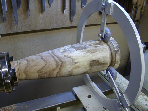

travail en lunette 16 Mar 2010 21:46 #25536
aujourd'hui j'ai teste ma lunette et heureusement quelle était en métal car au perçage et à la prise de mandrin même à vitesse réduite sa fait des frayeurs
Tronc l'albizia de 30 cm de diamétre et 60 cm de longueur
Re:travail en lunette 17 Mar 2010 12:29 #25546
  • joel58
  • Portrait de joel58
  • Messages : 737
bonjour Roger
voici ma lunette qui va tres bien pas de vibration
bois de 25cm et 14cm de diametre en sorbier
joel
cordialement joel

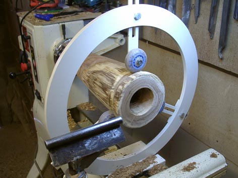

Re:travail en lunette 17 Mar 2010 12:49 #25547
Bonjour Roger,
30cm sur 60de long,tu fais pas dans le
petit diamètre ,60 de long c'est déja un gros
deport,ta lunette est elle bien centrée au
niveau de tes galets ?
Re:travail en lunette 17 Mar 2010 17:22 #25556
Bonsoir toutes et tous
Je vois , on attaque dans le gros avec les beaux jours
Je vais déjà refaire ma lunette ( copie sur Roger , mais en bois, pas évident de trouver un tel dia en ferraille )
Re:travail en lunette 17 Mar 2010 18:40 #25564
Bonsoir François
oui comme tu dis c'est du gros
pour le centrace quand je travaille avec modération je centre reste bien aligné. mais je pense aussi que le VIC 150 y est pour quelques chioes car il serre trés bien sur une bonne emprunte.
pour les galets je pense qu'ils sont bien centré puisque je tourne rond même avec un foret métal de
25 m/m il n'y a pas de vibration mais j'ai repris l'affutage pour une attaque presqu'a plat.
acutellement il faut que je revois le serrage des supports de roulettes qui finissent pas ce déssérer légérement.
