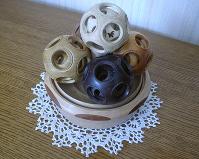

en quel bois peut on tourner des boules chinoises , boules de canton ???
un bois idéal pour sa première expérience , pour tourner ces boules ...

Je pense que si c'est ta première,il vos
mieux ne pas utliser un bois noble (buis),
tu peux la faire en houx.

moi j'en tourne régulièrement (boule de canton) et dans beaucoup d'essence, certe avec plus ou moins de bonheur.
l'idéal est un bois trés dense et sans trop de défaut (buis, houx, robinier, bois de violettes) mais dans du If, chêne,chataignier, sycomore, et les palissandres aussi dans du merisier, etc
par contre pour des petites pièces genre boucles d'oreilles je reste dans du buis. .et biensur pour des boules étoilées le buis est le mieux.

Lorsque Paul TEXIER maître incontesté de cette spécialité est passé dans mon atelier pour nous faire un stage dont le sujet était la boule chinoise, il nous avait conseillé le poirier ou l’alisier. Les fruitiers conviennent, pour les petites boules, le buis.

c'est vrais que j'avais oublié de site les fruitiers pour le poirier va bien mais le noyer et le pommier c'est plus délicat, l'alisier je n'ai jamais essayé

tout a été dit sur les bois , et surout SEC !
