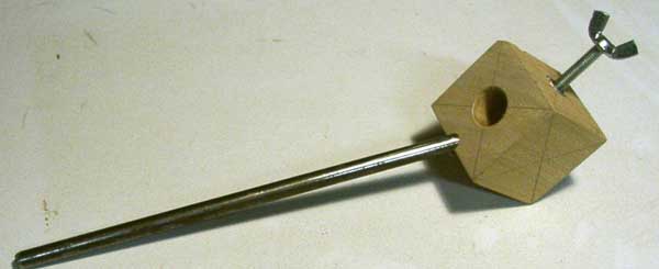

Re:Affutage ??!! 25 Jan 2010 19:36 #24248
je partage totalement les propos d'Alain et de François
Trés bien les explications du site de Scalaire.
moi je ne sais pas souder donc j'ai fais un peu pareil en bois
La pièce jointe supportgouge02ter.jpg est absente ou indisponible
si tu es interressé sur mon site tu as tout le détail

Encore une autre question est-ce qu'avec le gabarit comme celui de roger par exemple avec l'angle a 45° par rapport à la gouge on peut aussi affuter les gouges à profiler ou il faut un réglage de l'angle différents ?
Re:Affutage ??!! 29 Jan 2010 09:17 #24337
Bonjour Pierre , les gouges à profiler je les affûte à 35°
Re:Affutage ??!! 29 Jan 2010 09:27 #24338
  • Gérard BERGER
  • Portrait de Gérard BERGER
  • Messages : 418
Et moi à 30°
