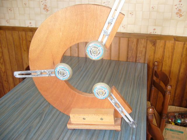

Comme prévu la lunette de tournage
fabrication maison,roues de roller.
Re:lunette de tournage 07 Jan 2010 15:24 #23737
re lunette avec les petits roulements
à l'autre bout,avec ces roulements j'ai
tourné 40mats de bateau et du très fin,
c'est super pratique.
j'ai été obligé de retirer les grosses roues
mais normalement,il y a moyen de ne pas les enlever.
à +fm 29

Re:lunette de tournage 07 Jan 2010 16:47 #23739
Bonjour François,
Merci pour la photo, c'est bien d'en voir plusieurs avant d'en fabriquer une.
La structure doit être solide.
Tu fixe la lunette avec un écrou seulement ? Ça suffit ?
Re:lunette de tournage 07 Jan 2010 18:00 #23741
Bonsoir François
bravo pour la réalisation de cette lunette.
trés bonne idée de pourvoir s'approcher du centre avec de petit roulement. et bien la roulette qui est en opposition avec la poussée de l'outil.
par contre soit prudent à l'utilisation car le bois reste du bois (même bien vissé et collé je suppose) car la rotation, les vibrations et la charge que l'on exerce avec l'outil est toujours importante

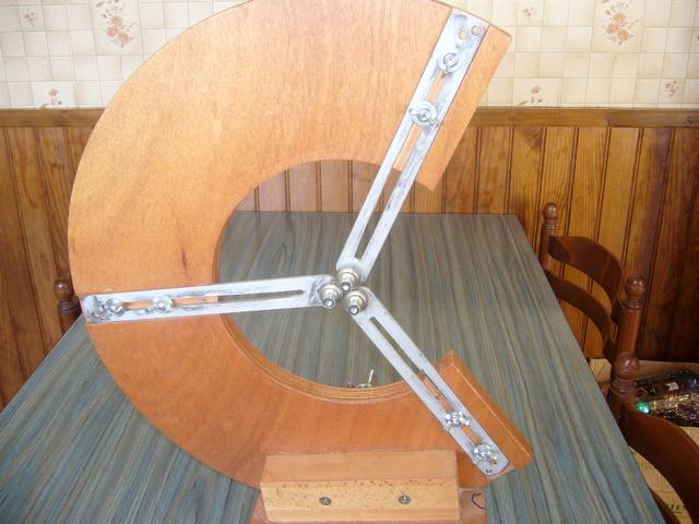

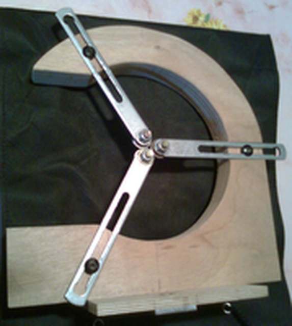

Superbe lunette. Voici la miènne.

décidement Robert bricole beaucoup et c'est très bien ainsi.
quelle est l'épaisseur de la barette qui tien les roulettes?
elle me semble fine et surement flexible ?
attention si elle ne résiste pas à l'effort sa pourrait être dangereux.
(pliage, ou simple torsion)
Re:lunette de tournage 08 Jan 2010 08:01 #23757
Bonjour Roby elle est bien ta lunette mais tu devrais doubler
tes vis de fixation pour éviter une surprise le jour ou tu te
plante avec la gouge :ohmy: :cheer:
Re:lunette de tournage 08 Jan 2010 10:16 #23760
Bien vu Raymond
Re:lunette de tournage 08 Jan 2010 11:28 #23762
Bonjour Augustin,
Oui la lunette est fixée avec un écrou de 10mm
une rondelle et un ecrou papillon,il faut surtout
que la pièce de bois qui circule sous la lunette
soit très bien ajustée ainsi que la cale sous le banc
quand je la referai je doublerai le contreplaqué,les
coulisses métal font 5 mm d'épais.
Re:lunette de tournage 08 Jan 2010 11:33 #23763
Bonjour Roger,
Merci pour tes conseils de sécurité qui
sont toujours bons à prendre,On ne répète jamais assez.
quand je me sert de la lunette ,je ne tourne jamais vite,
la résistance est bonne ,simplement si je la refais,je
doublerai le contreplaqué,mais elle fonctionne déjà très
bien commme ça.

Boby,ta lunette est très bien mais ,comme dit Raymond
les coulisses métalliques néccessiteraient deux vis,
et en plus elles me paraissent un peu légère en épaisseur.
Re:lunette de tournage 08 Jan 2010 16:52 #23768
  • Boby71C
  • Portrait de Boby71C
  • Messages : 645
C'est vrai qu'en épaisseur, (3mm) c'est faible. Pas de risque de pivotement, car les coulisses sont logées dans des entailles.
Robert

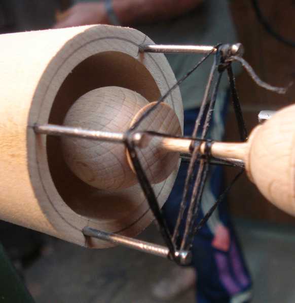

pour les tout petits diamètre je préfère la lunette à ficelle. Elle a l'avantage de prendre jusqu'à 1mm et le tout en silence.
Belle construction dette lunette
Re:lunette de tournage 11 Jan 2010 14:46 #23844

Par rapport à ça j'avais lu qu'il fallait une ficelle spéciale est-ce vrai ?
Re:lunette de tournage 11 Jan 2010 18:17 #23858
  • Gérard BERGER
  • Portrait de Gérard BERGER
  • Messages : 418
Tu prends du fil poisseux de cordonnier ou du fil de cuisine que tu enduis de paraffine.
Amitiés
Gérard
Re:lunette de tournage 11 Jan 2010 18:19 #23859
  • Gérard BERGER
  • Messages : 418
Un exemple.
Amitiés
Gérard

Bonjour Gerard,
oui très bien cette lunette ,mais pas pour les trembleurs.
Re:lunette de tournage 12 Jan 2010 18:48 #23885
  • Gérard BERGER
  • Messages : 418
fm29 écrit:
Bonjour Gerard,
Si François, c’est le premier sur un trembleur, les autres sont différents.
Salutations
Gérard
