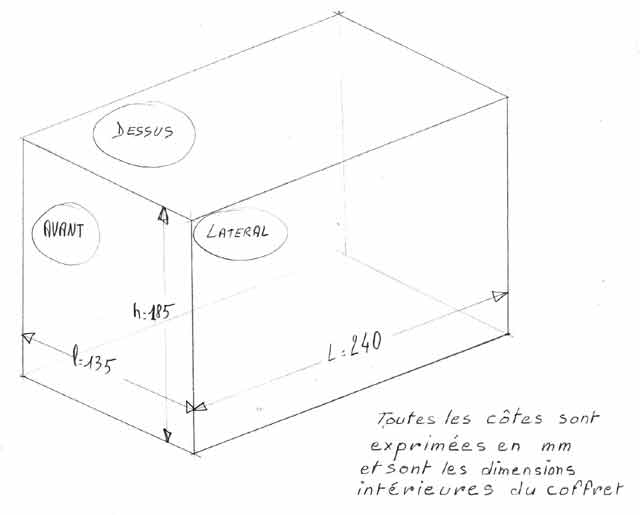

Re: confectionner une boite en bois d'olivier 27 Avr 2006 10:31 #2344
  • AZAM Robert
  • Portrait de AZAM Robert
Voici le croquis principal.
Les mesures indiquées sont intérieures, étant donné que je ne connais pas les épaisseurs de bois utilisés.
Ces épaisseurs n'ont pas besoin d'être fortes, étant donné qu'un boitier contenant l'électronique vient glisser à l'intérieur par l'arrière. il s'agit en fait d'un habillage esthétique. La partie arrère, justement, ne doit pas être fixée, je la collerai ultérieurement au boitier amovible.
J'ai essayé de faire au plus clair, si besoin n'hésites pas.
Dernière chose, une petite indication du prix avant me ferais plaisir ...
Et encore merci
Rob
PS: Je ne peux envoyer de fichier zippé par ici, donc je suis obligé de faire trois pièces jointes (boitier, face avant et 1 face latérale), désolé.

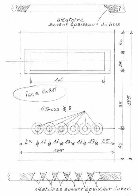

Re: confectionner une boite en bois d'olivier 27 Avr 2006 10:37 #2345
  • AZAM Robert
le fichier de la façade avant...
Rob

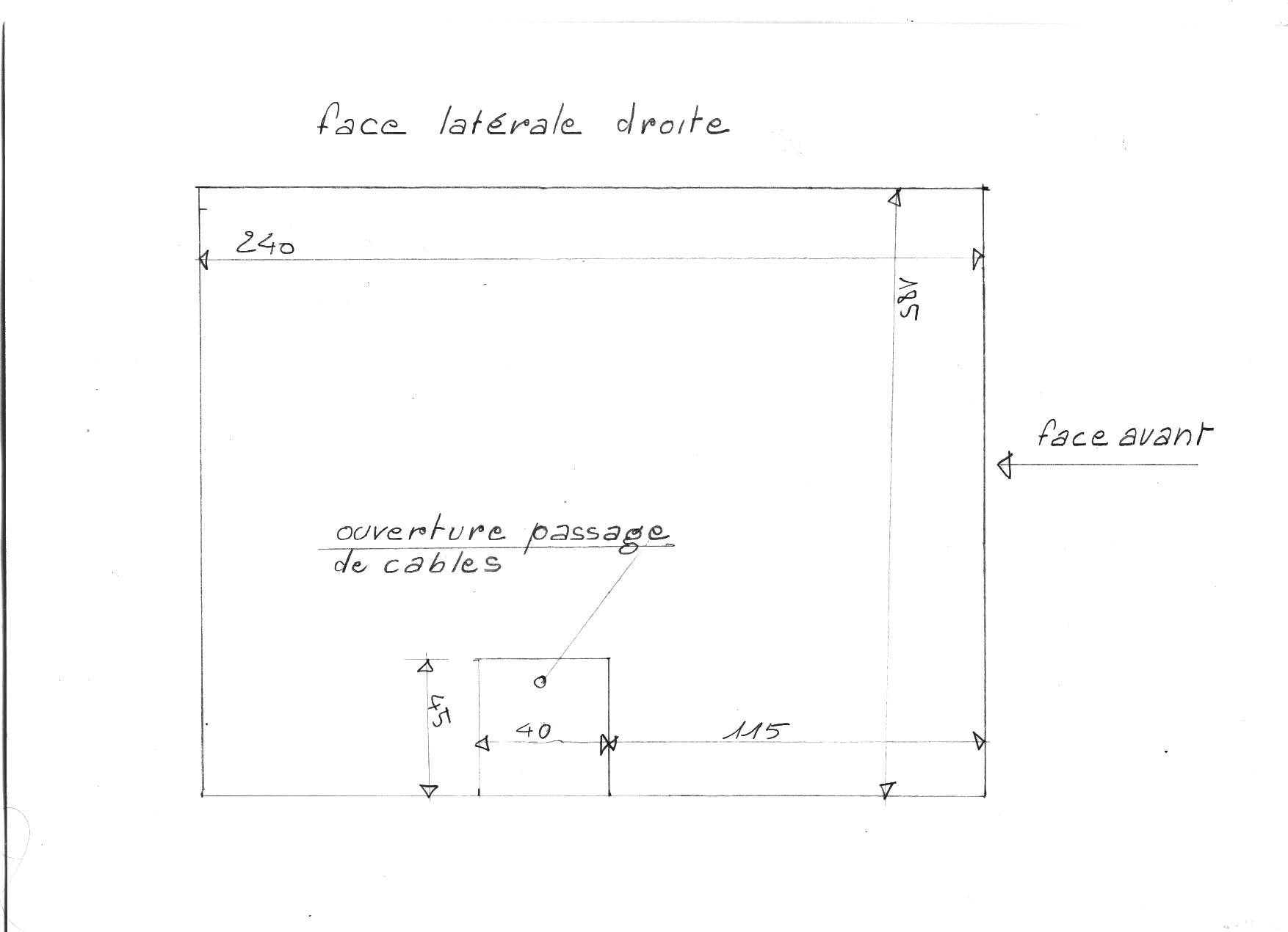

Re: confectionner une boite en bois d'olivier 27 Avr 2006 10:39 #2346
  • AZAM Robert
et enfin la façade latérale qui comporte une ouverture pour permettre le passage des cables d'alim et d'info...
Rob
