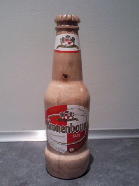

ça y est, j'ai tenté le truc.
hier soir 7 sechages de 1 mn a 320 w, avec 2 mn de pauses entre chaques
ce matin idem, la piece ne s'est pas déformée, 188 g au départ, je me suis arrétté alors que j'atteignais les 168 g, donc - 20 g pour une piece usinée dans une branche de noisetier coupé cet été.
je redoute qu'il ne se fende quand meme, on verra bien.
ceci est mon premier tournage en respectant au mieux les cotes de l'objet copié, (n'y voyez rien d'évoquateur, c'est un cadeau

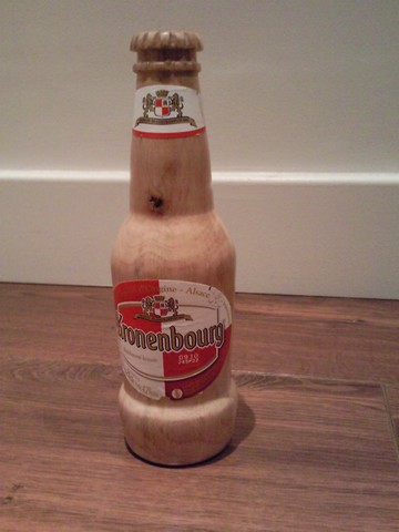

deuxieme photo

Superbe la petite canette.
Attention, laisses refroidir calmement entre deux passage au MO
Robert
