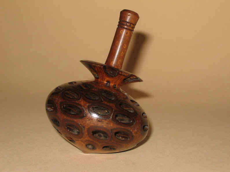

On peut également faire des toupies en noix de banksia comme celle-ci de Donatien.
