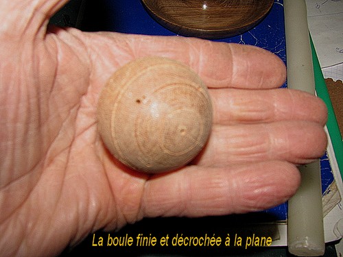

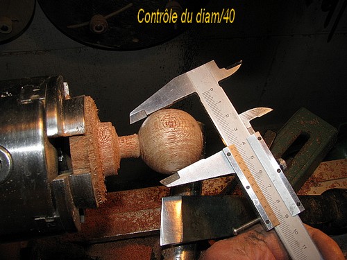

Une boule de 4O mm faite seulement à la plane , en tant qu' exercice ,il ne manque plus qu'à la creuser ....
Re:une boule de 4Omm 17 Déc 2009 19:34 #23041
la boule finie et détachée toujours à la plane ...;)
Re:une boule de 4Omm 17 Déc 2009 20:30 #23044
  • Boby71C
  • Portrait de Boby71C
  • Messages : 645
Superbe cette petite boule. Serait ce du Sipo ? Pas évident à tourner.
Dits donc, est ce un nouveau diamètre de cochonnet pour les futures parties de boules de 2010 et que ta vue baisse pour le faire de 40 mm. ;) :laugh: :laugh: :laugh: :laugh: :laugh: :laugh: :laugh: :laugh: :laugh: :laugh: :laugh:
Allez, comme à l'habitude, je ne peut m'empêcher de déconner. Une boule à la plane, c'est CHAMPION Monsieur
Merci pour tes idées pour les novices.
Robert

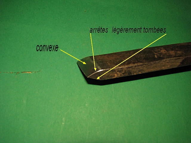

Re:une boule de 4Omm 17 Déc 2009 20:37 #23045
Bonsoir Alain
bravo pour le résultat car à la plane il ne faut pas plané autrement bonjour l'accroche.
exercice difficile qui demande beaucoup d'entrainement.
Re:une boule de 4Omm 17 Déc 2009 21:20 #23047
Tu as tout compris Robert , j'ai la vue qui baisse , et si c'était que la vue:laugh: :laugh: hélas ..... Le bois c'est de la même famille que le sipo , pas trop intéressant , mais pour l'entraînement cela suffit .
Roger , regarde bien l'affûtage, les côtés de l'angle sont convexes et les arrêtes dessus dessous tombés d'un coup de lime diamant pour éviter qu'ils accrochent , depuis j'ai moins les grolles avec cet outil qui est tout de même fabuleux; ma plane est faite avec un ancien ciseau à bois mais très épais .Quand je prends la neuve là je ne vois pas Fernande:laugh: :laugh: :laugh: :laugh: :laugh:

Re:une boule de 4Omm 18 Déc 2009 10:45 #23061
Salut Alain,
Chapeau pour cette boule surtout vu la
qualité du bois ,un peu pelucheux.Tu voudrais
dire que la plane convexe des deux cotés permettrait
de ne plus planter ou presque,est ce la methode Avisera
que tu utilises ?Ton travail et un très bon exercice pour
se familiariser avec cet outil.
Re:une boule de 4Omm 18 Déc 2009 13:12 #23074
Oui François , je crois qu'Avisera en vend une comme cela , mais en ai point vu , par contre avec la mienne j'ai accroché qu'une seule fois , donc c'est encourageant;) , maintenant à voir si pour une grosse boule c'est aussi facile ? faudra que j'essaye ..

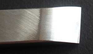

Re:une boule de 4Omm 18 Déc 2009 15:58 #23078
  • Gérard BERGER
  • Portrait de Gérard BERGER
  • Messages : 418
La plane Avisera.
Amitiés
Gérard
La pièce jointe 3R.jpg est absente ou indisponible
Re:une boule de 4Omm 18 Déc 2009 18:41 #23081
C'est un peu cela en moins bien affûtée , mais je lui ai apporté une petite modif;) ;)

Merci Alain et Gerard,je vois que celle d'Avisera
est beaucoup plus épaisse.
Re:une boule de 4Omm 19 Déc 2009 06:50 #23105
  • Gérard BERGER
  • Messages : 418
Oui François elle est plus épaisse, ce genre d’affûtage donne un confort surprenant, on ne plante presque plus.
Amitiés
Gérard
