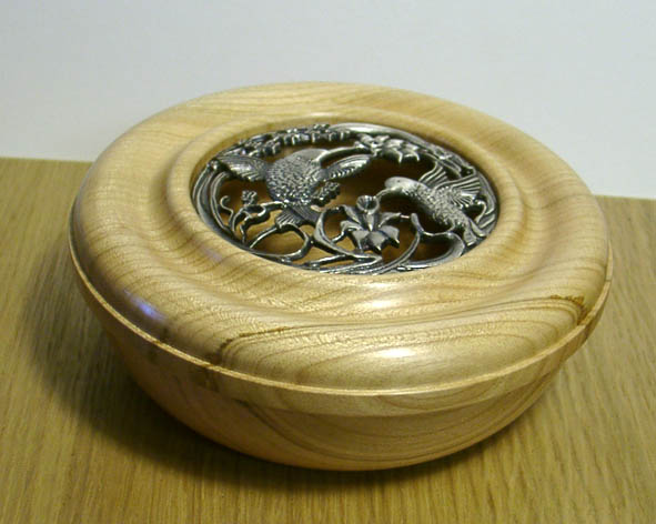

pour le séchage du charme enduire les bouts avec quelques chose qui colmatte les ports du bois pour ralentir le séchage et le rendre plus uniforme.
par chez nous (sologne) le charme est un bois de chauffage que l'on trouve en grande quantité.
personnellement je ne prend pas de précautions particulière car il n'est pas rare de trouver du charme dans des diamètres important donc aprés un séchage naturel même fendu il reste encore largement de quoi faire de belle pièce
Re:Conseil sur Sechage 17 Déc 2009 21:31 #23049
Jolie boule Roger , la couleur du charme j'aime bien ; tu devrais essayer en partant d'un carré de coller du wengé sur les quatre faces pour avoir la boule ext foncée , je pense que ce serait beau ;)

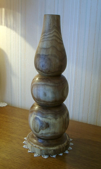

Raymond je suis sceptique sur le merisier , la couleur me parait bien jaune doré verdâtre , on dirait de l'albizzia ?
Re:Conseil sur Sechage 21 Mar 2010 16:14 #25691
Alain moi j'ai aussi du clair comme celui de Roger,si c'est bien du merisier..:)
Re:Conseil sur Sechage 21 Mar 2010 16:24 #25692
Bonjour Alain
quand tu as écris raymond je pense que tu voulais écrire Roger.
ce merisier est plutot blond mais belle couleur quand même.
Donc pour t'aider à la comparaison voici le pied de lampe en ALBIZIA tous juste sortie du tour.
j'espére que tu fais la différence.
