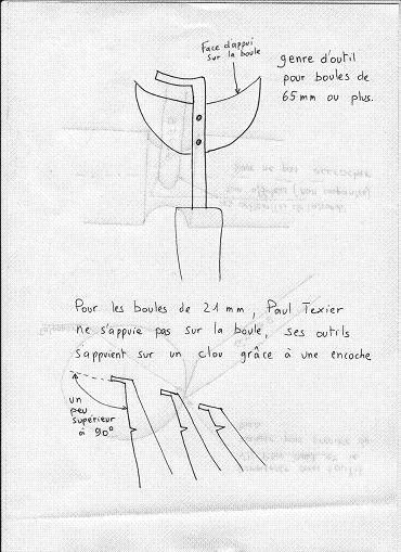

J' ai donc parlé à Paul Texier comme je l' avais promis
Il m' a fait un petit dessin expliquant la façon de tenir les outils à l' aide d'un clou fixé sur sa tablette
Pour les boules de 65 mm ou plus, les outils de creusage s' appuient sur la boule en rotation. Pour les boules de 21 mm il ne peut pas s'appuyer alos il plante un clou et les outils munis d' encoche, sont positionnés par rapport à la boule à creuser.Il tâtonne et quand il a trouvé la bonne position il fait un gabarit pour repositionner son clou là où il faut.

Merci Aftab , c'est moi qui avait un problème , j'avais le plan et photos de Paul Texier en action , mais faut le voir pour comprendre :) ,ou avoir une vidéo, car en appui sur un clou si tu fais pivoter l'outil , tu vas avoir un concave mais pas un convexe , c'est là le problème , donc faut le voir ; pour les autres outils de grosses boules je les ai faits , pas de problème , mais je vais agir différemment<< merci encore d'avoir penser à moi @lain

Alain a raison, le fait de pivoter sur un clou fait une trajectoire concave mais comme il s' agit de petit diamètre et que d' autre part il fait des boules à 12 trous, cela n' a pas grande incidence.
Un petit coup d' abrasif et les arêtes disparaissent.La boule centrale est détruite car elle serait trop "carrée"
Voilà ce que je peux dire aujourd'hui.
Quand à Ancy sur Moselle, comme dit Gérard, Paul y sera mais je ne sais pas s'il viendra avec ses outils pour boules de 21 mm ? Pose lui la question.
Rappelez-vous ce sont des boules à 12 trous, les outils sont plus courts que pour les 6 trous !
