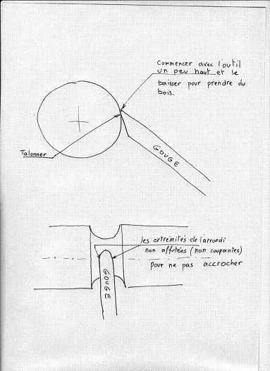

Bonjour Laverrue
Ci-joint un petit crobard qui vaut un discours. La position du porte outil, les angles, etc. découlent de ce schéma.Il faut talonner pour ne pas planter. Attention aussi au porte à faux , le réduire au minimum. Ceci dit il m' arrive encore de planter, après quelques années de pratique.Courage et persévérence
A + Aftabus

voici le crobard
