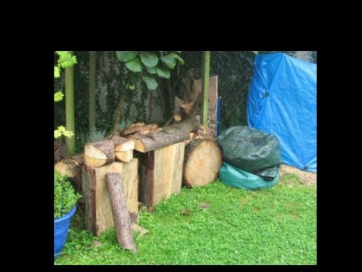

voila ça y est mon bois a ete debité en format desiré enfin j'espere de ne pas mettre trompé dans la façon de coupé le bois
il y a ses plateaux et des demi troncs si il y a d'autre façon j'attend vos conseils!:blush:
alors maintenant je dois le ranger dans un endroit sec et a l'ombre!
pouvez vous me dire si je dois tartiner les extremites ou pas a le bois c'est de l'if il a ete abattu au mois d'avril (je pense que vous l'avez tous reconnus:cheer: )
merci d'avance pour toute vos bons conseils

Bonjour Brigitte,
Un très beau stock d'If,je pense que ton
débit n'est pas mal du tout ,du plateau,
des rondins,et des quartiers,tout ce qu'il faut
pour tourner.
Tu peux passer sur tes rondins cette recette,
tu fais fondre dans un recipient de la parafine sur une
plaque electrique,ensuite tu t'éloignes du feu,dehors
de préférence et tu rajoutes 50% d'essence,ça va mousser
un peu ,tu verses doucement,et tu passes à chaque bout de
tes rondins une couche au pinceau.

Bonjour Brigitte,
Je remet le message ici
Tu peux en "tartiner" quelques un.
Si tu a beaucoup de bois, fais des essais de séchage, a l'ombre, au soleil, etc......
Tourne en bois vert, prépare des ébauches(ep. 10% du Dia.)......
C'est la meilleure façon de voir comment se comporte le bois et tu aura une expérience personnelle du séchage.
Je conseille a Brigitte de faire des essais, c'est comme cela que l'on avance.
Je ne veux pas attendre des années avant de tourner du bois qui me plait.
C'est pourquoi j'expérimente beaucoup.
Sur la photo il y a du thuya et du pin maritime coupé vert et la depuis 3 mois, pas de fissures, avec un autre bois ce ne serait peut être pas le cas alors j'essaye......

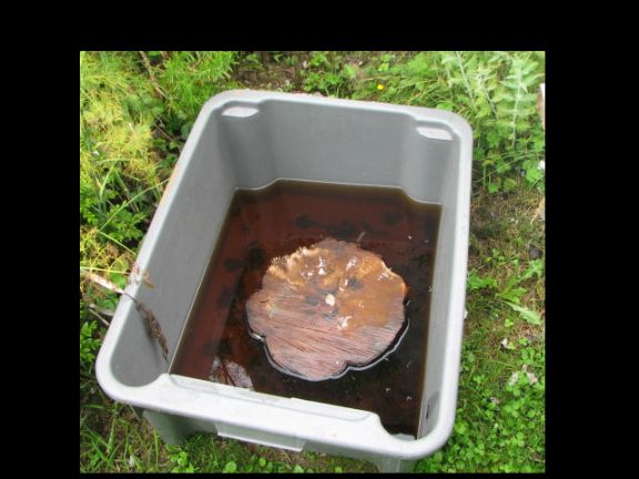

Sur la deuxième photo, pommier en attente.
