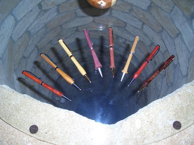

de gauche à droite:
padauk, canarywood, yellowheart, purpleheart (attention, brunit à la lumière à long terme), checken, yellowheart, redheart, cocobolo
