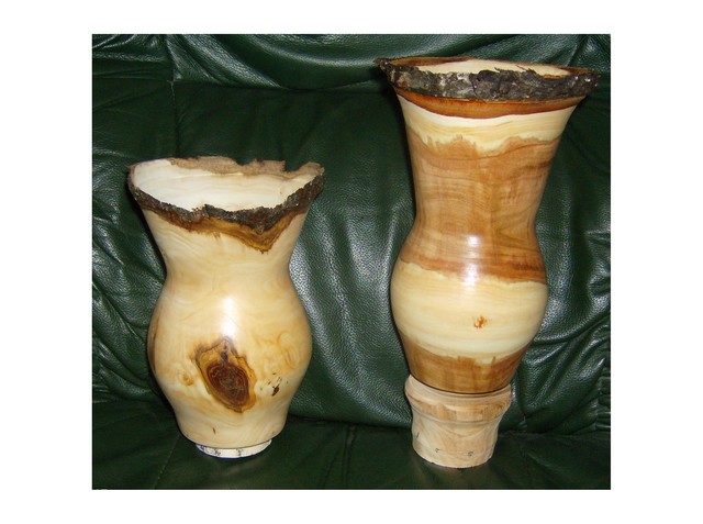

J'ai fais 2 pots tourné dans du bois pas tres vert mais pas completement sec
J'ai donc passé un fond dur coté extérieur pour le faire sécher lentement par l'intérieur sans qu'il fende :blink: vrai ou faux !!!
Peut on vernir l'extérieur avant qu'il soit totalement sec ou non ?
Ou doit on le laisser sécher avant meme de mettre le fond dur ?
1er pommier H 170 D 120
2eme cerisier H 190 D 120
MERCI pour vos réponses
J'ai encore beaucoup de choses à apprendre :blush:

je les trouves tres bien tes vases ou pot
continu, pour les conseils certain te diront
se quil faut faire cela m interesse aussi

Bonjour Eric,ils sont beaux tes vases tu as raison laisse les encore
un peut sécher dans ton atelier avant de les finir,même quelques semaines
et après seulement tu feras la finition..
Petite critique,les cols sont trop gros par rapport au corps...:huh:

Merci raymond pour tes conseils ;)
Tu as raison pour ta critique et te remercie de me le dire, c'est peut etre comme ca que je progresserai
Comme j"ai voulu garder le bord naturel il faurait que je trouve une branche beaucoup plus grosse d"un bout que de l"autre

Très joli tes vases,je dirai comme Raymond.
Pour ce qui est du fond dur ,tu as bien fait
de le passer à l'exterieur,ce qui va permettre
un séchage par l'intérieur un peu plus long mais
avec moins de risques de déformations.
