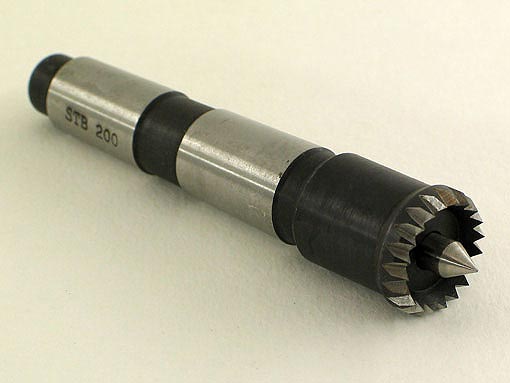

Dans ce cas j'utilise une griffe spéciale (photo ci-jointe et dans le même Couleurs bois, même page) dont la pointe dépasse beaucoup mais est montée sur ressort et rétractile. Si bien que, quand on monte la pièce entre pointes, tour en marche, au début elle est déjà centrée mais pas entraînée en rotation. Puis, en serrant la contre-pointe, la pointe de la griffe s'enfonce (dans le bois mais surtout dans la griffe elle-même), et la pièce vient au contact de la partie "entraîneuse" de la griffe. La pièce tourne. Au desserage de la contre pointe, une fois la pièce tournée, celle-ci se libère de la griffe et ne tourne plus. On peut alors la récupérer sans arrêter le tour.
