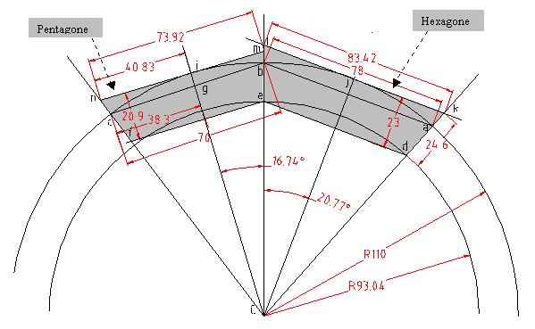

a la recherche d'un plan pour realiser un ballon de foot en bois(vue chez philppe BOURGEAT) MERCI

Voici l'épure que j'avais réalisée pour fabriquer les ballons que tu peux voir dans un fil précédent
Cordialement et bon courage
