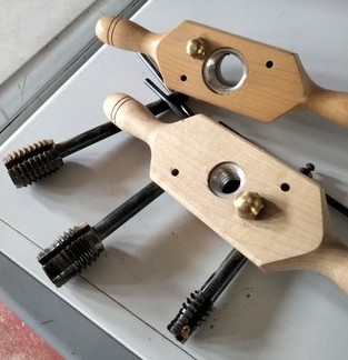

C'est déjà un sujet passé sur ce forum , je l'ai regardé ,
mais je viens de fileter du hêtre , du poirier , et le bois ,
le filetage est arraché , je ne suis pas bon ok ,
quelle bêtise puis je faire pour que le filetage avec la filière
ne soit pas correct !! alors que la lame en V n'est pas trop sortie...
MERCI pour vos conseils ...
Un p'tit casse noix à vis , c'est un bel objet quand le filetage est un filetage ...
Bonne soirée à vous...

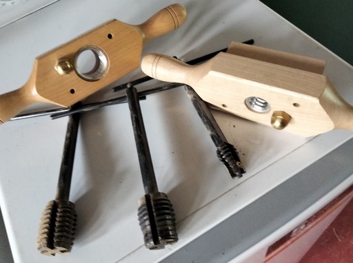

Bonsoir Alain
je reviens sur ton idée de faire un filetage avec les outils que tu as monté.
et pour avoir eu un souci cette après midi sur un filetage dans le bois .
je pense que la façon de tourner le bois peut largement changer le résultat
fait des essais en "bois de file" et "en bois de travers"
et si tu veux bien nous donner le résultat ce sera très aimable de ta part.
Bonne soirée
Roger
