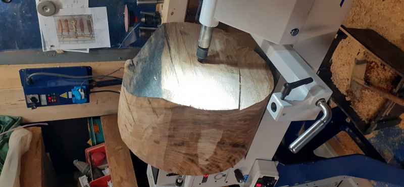

encore une question naive de débutant!!
comment faire la mortaise conique avec la contre-pointe en place???
M. Lapalisse aurait dit "enlever la contre-pointe" :woohoo:
mais vu la taille et le poids de l'allumette, j'ai un peu peur...
je m'en suis sorti avec une pointe carbure diamant et le manche en travers au-dessus de la contre-pointe, mais je trouve ça un peu périlleux.
merci de partager vos idées et votre expérience.

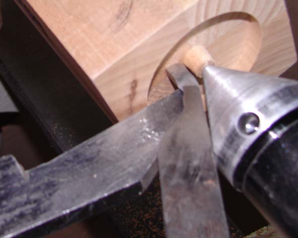

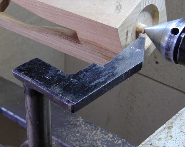

Bonjour Hervé
comme surement beaucoup d'entre nous j'ai été obligé de trouver une solution en laissant la contre pointe en appuis pour diverses raison.
voici comment j'ai résolu le problème.
tout d'abord j'ai fait fabriqué un éventail qui me permette d'avoir un appuis à la hauteur de l'axe et qui puisse ce glisser facilement entre la face du bois et la conicité de la contre pointe.
en suite il me restait qu'a former un ciseau à bois usagé ou un vieux racloir qui sera dédié uniquement à cette tâche très délicate d'un creusage embout avec l'angle qui va bien pour réaliser mon empreinte en extension.
L'affûtage du bout de l'outil est fait avec un angle rentrant de 7° environ pour le serrage des mors en queue d'aronde lisse
dans un premier temps j'ai fait un essai avec une vielle lime mais je le déconseille car l'acier des limes est trop cassant et on risque l'accident ce qui n'est pas le but recherché
voir les photos pour mieux imaginer
voir mes différents éventails
tournebois.free.fr/eventail.html

Bols: tenon ou mortaise 10 Nov 2023 09:33 #150372
  • rvbret
  • Portrait de rvbret
  • Retraité
  • Messages : 240
  • Remerciements reçus 9
merci Roger. ta solution me plait bien.
effectivement, j'ai plein de vieux ciseaux à bois en stock, je vais en sacrifier un.
comme dit dans une autre discussion récente, les limes sont cassantes, l'acier des ciseaux plus doux, on peut même les tordre. inconvenient, il faut les affûter plus souvent, mais dans ce cas ce n'est pas un usage intensif.
bonne journée
