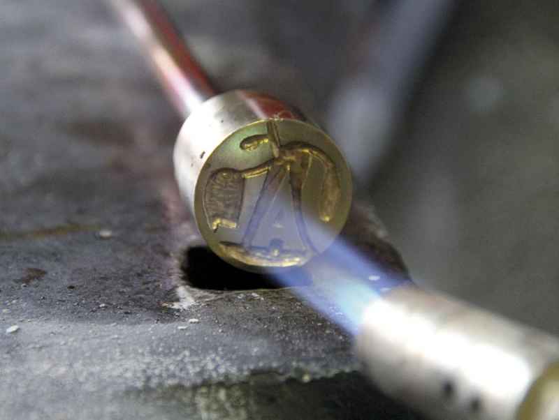

voici un lien ou j'ai fais faire mon estampille pour la signature avec un embout sur fer à soudé, c'est pratique et il faut juste mettre le fer en route pour moi il est suspendu dans l'atelier
tu devrais même trouver une photo du résultat au 6ieme rang
tu as le téléphone fais ta demande et vois avec eux
www.larimedesmatieres.com/1024/bandeau_f...on/ilslontsigne.html
bonne journée
Roger

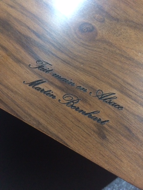

Rebonjour Hervé, j'avais omis ta question concernant ma situation géographique, je suis à Bolsenheim c'est au sud de Strasbourg, à la hauteur d'Erstein.
Voila la signature que je met sur le dessous de mes boites
Cordialement.
Martin

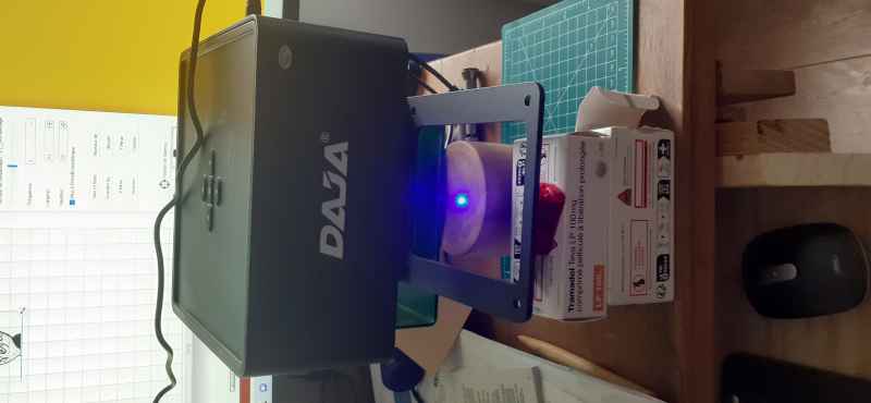

finalement, j'ai fait comme YAK55, le Daja DJ6.
pour moi, 3 avantages:
son prix
sa simplicité
et pas de limite sur la hauteur des pièces, on pose dessus, contrairement à beaucoup de modèles ou le plateau mobile est dessous, donc limité en axe Z à 4 ou 5 cm
et la qualité plus que correcte :)
bonne soirée
Hervé

ton idée je j'ai déjà essayé pais trop long pour moi et en plus sur les petits pièces toupie, tire bouchon, petit soliflore, ect.. ou autre un peu plus grande tu fais comment ?
c'est principalement pour cette raison que j'ai fais faire une estampe qui fait - de 2 cm
Bonne soirée

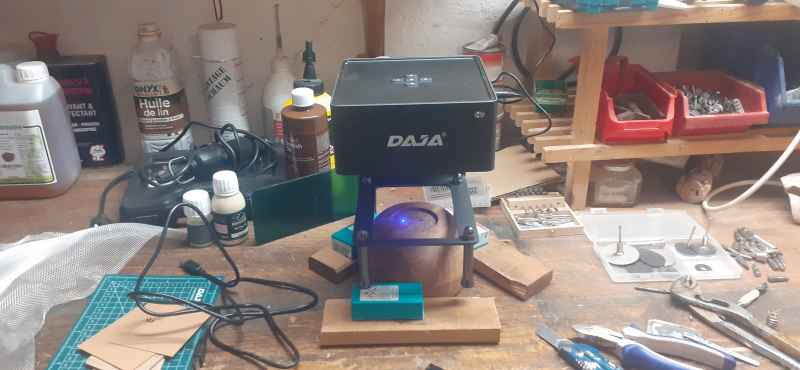

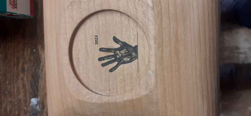

premières gravures.
installation maison, en hauteur pour un bol...
sur du hêtre.. un peu trop sombre par rapport au modèle , je dois encore jouer avec les paramètres vitesse, intensité, contraste,
sinon, vu le prix, le résultat est plus que bien, précis, fin.
bonne soirée
Hervé
